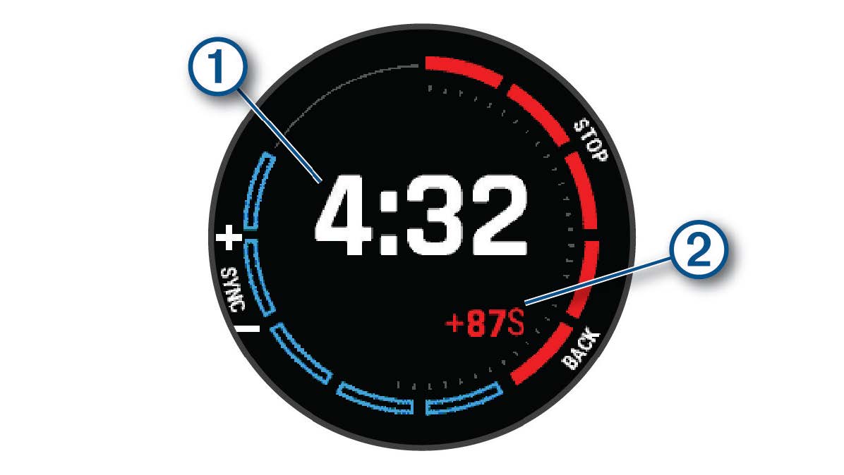

Layar akan menampilkan timer regatta dan sisa waktu .

  3. Tekan dan untuk menyinkronkan timer regatta dengan hitung mundur balapan sebenarnya.
CATATAN: Jika waktu yang akan ditempuh negatif, Anda akan tiba di garis start setelah balapan dimulai. Jika waktu yang akan ditempuh positif, Anda akan tiba di garis start sebelum balapan dimulai.
