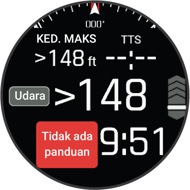

Melebihi Batas Kedalaman
PERINGATAN
Jika jam tangan Anda melebihi laju selam 40 meter (131,2 kaki) dan batas kedalaman selam 45 meter (147,6 kaki), jam tangan akan berhenti melaporkan pengukuran kedalaman hingga Anda naik ke atas batas kedalaman.
PEMBERITAHUAN
Jika jam tangan Anda melebihi batas kedalaman 45 meter (147,6 kaki) saat menyelam, Anda tidak akan bisa memulai aktivitas selam skuba tambahan selama 24 jam ke depan.
Jam tangan Anda tersertifikasi menyelam hingga laju kedalaman selam 40 meter (131,2 kaki). Ketika Anda melebihi batas kedalaman selam 45 meter (147,6 kaki), jam tangan berhenti melaporkan kedalaman, dan Tidak Ada Panduan muncul pada layar. Ketika Anda naik ke atas 45 meter (147,6 kaki), jam tangan melanjutkan pelaporan kedalaman. Informasi yang membutuhkan beban jaringan yang akurat tidak tersedia selama penyelaman berlangsung, termasuk waktu no decompression limit (NDL), waktu berhenti, dan waktu ke permukaan (TTS).
Setelah melebihi batas kedalaman saat menyelam, aktivitas Selam Skuba tidak tersedia selama 24 jam untuk mencegah panduan yang tidak akurat. Anda tidak dapat menonaktifkan fitur Penguncian Dekompresi setelah melanggar tingkat kedalaman selam jam tangan (Pengaturan Penyelaman Lanjutan).
