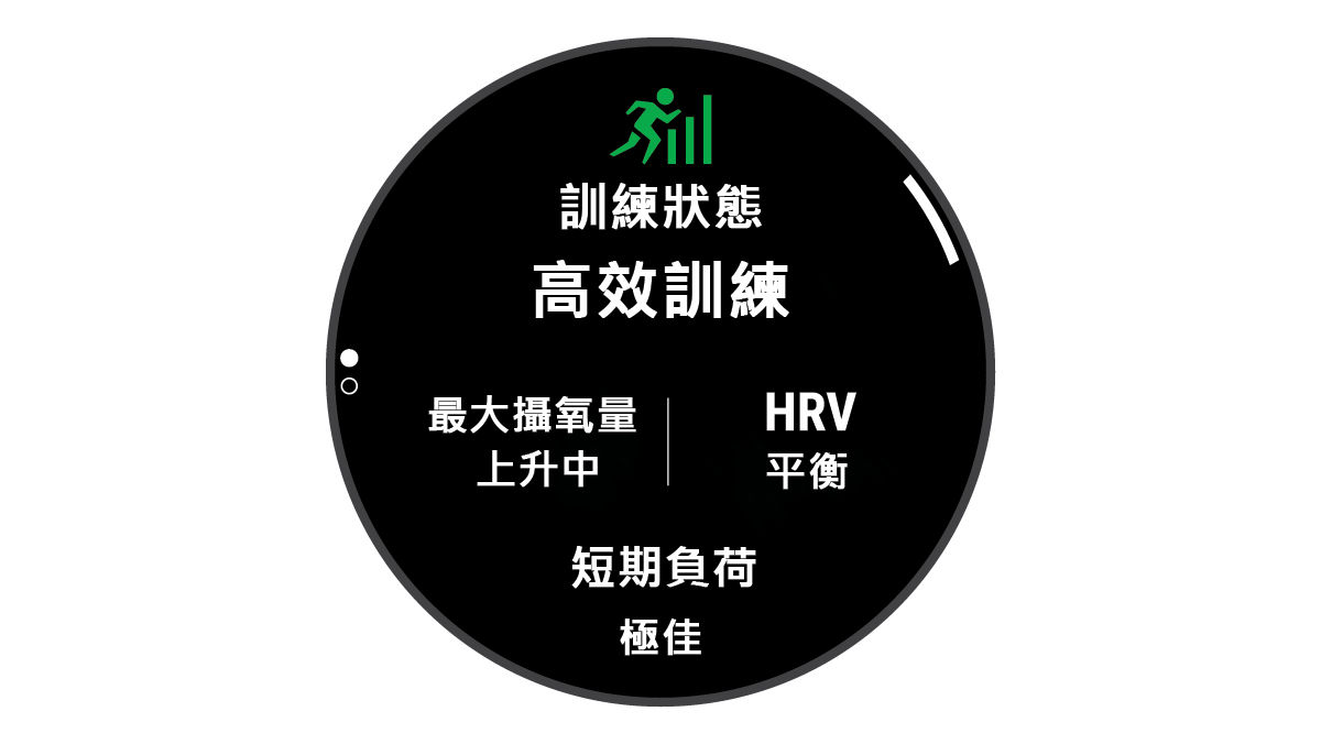

訓練狀態
這些數據是能夠幫助您追蹤並了解訓練活動的估算值。您必須使用腕式或相容的胸帶式心率感測器從事活動達兩週,才能得到估算值。自行車表現數據則需要心率感測器與功率計。這些數據在初期手錶仍在了解您的表現時可能會看似不太準確。
這些估算值由 Firstbeat Analytics 提供與支援。如需更多資訊,請前往 。
訓練狀態:訓練狀態顯示您的訓練如何影響您的體能與表現。訓練狀態是根據您的最大攝氧量、短期負荷與 HRV 狀態長時間的變化而取得。
最大攝氧量(VO2 Max.):最大攝氧量(VO2 Max.)是您表現最好時,每公斤的體重每分鐘最多能消耗的氧量(以毫升為單位)(關於最大攝氧量(VO2 Max.)估算值)。當您在適應高溫或高海拔環境時,手錶會顯示依溫度及高度調整後的最大攝氧量(熱適應與高度適應)。
HRV:HRV 是您過去七天的心率變異度狀態(心率變異度狀態)。
短期負荷:短期負荷是您最近運動負荷分數的加權總和,包含運動時間與強度(短期負荷)。
訓練負荷焦點:手錶會分析您的訓練負荷,並依照每個活動的強度與結構將訓練負荷分類。而訓練負荷焦點會包含每個分類累計的總負荷以及訓練的焦點。手錶會顯示過去 4 週的負荷分佈(訓練負荷焦點)。
預估恢復時間:讓您知道還需要多少時間才能完全恢復,以進行下一次的高強度訓練(預估恢復時間)。
訓練狀態等級
訓練狀態顯示您的訓練如何影響您的體能與表現。訓練狀態是根據您的最大攝氧量、短期負荷與 HRV 狀態長時間的改變而取得。您可以使用您的訓練狀態幫助您規劃未來的訓練,以持續提升您的體能。
