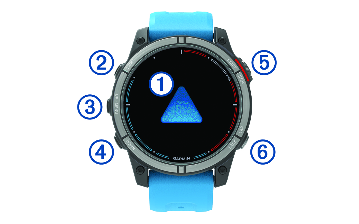

设备概述
① 触屏
  • 轻触选择菜单内的选项。
  • 长按表盘数据可开启小工具或相应功能。
    注意:此功能并非适用于所有表盘。
  • 上下滑动可浏览小工具列表或菜单。
  • 向右滑动将返回上一页面。
  • 手掌贴合屏幕可返回时间页面或降低屏幕亮度。
② LIGHT
  • 轻按将设备开机。
  • 轻按以点亮萤幕。
  • 快速按压两次开启 LED 照明灯。
  • 长按进入控制菜单。
③ UP · MENU
  • 轻按查看小工具列表或菜单。
  • 长按进入菜单。
④ DOWN
  • 轻按查看小工具列表或菜单。
  • 在任意页面长按将进入音乐控制。
⑤ START · STOP
  • 轻按选定菜单内的选项。
  • 轻按查看活动列表以及开始或停止活动。
  • 长按将当前定位标记为人员落水点(MOB)位置,并启用导航。
⑥ BACK · LAP
  • 轻按返回上一页面。
  • 复合活动期间,轻按将记录计圈、休息或切换活动。
  • 长按以从任何画面回到最近使用的应用列表。
