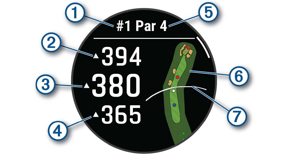

Màn hình thông tin lỗ xuất hiện.
Số lỗ hiện tại
Khoảng cách đến phía sau vùng green
Khoảng cách đến vị trí giữa vùng green
Khoảng cách đến phía trước vùng green
Số gậy chuẩn cho lỗ
Bản đồ vùng green
Khoảng cách gậy driver từ khu phát bóng
