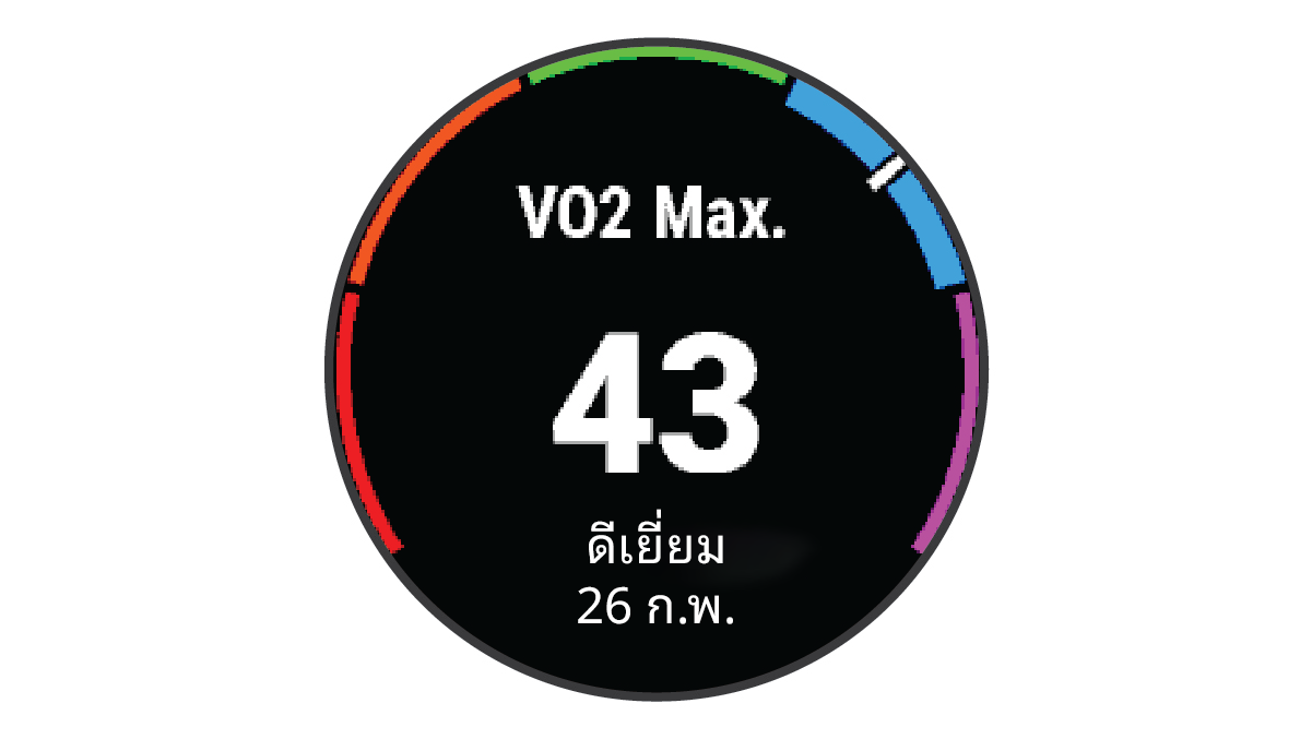

เกี่ยวกับการประเมิน VO2 Max.
VO2 max. เป็นปริมาณสูงสุดของออกซิเจน (เป็นมิลลิลิตร) ที่คุณสามารถผลาญต่อนาทีต่อกิโลกรัมของน้ำหนักตัวที่สมรรถนะสูงสุดของคุณ หรือพูดง่าย ๆ VO2 max. เป็นการบ่งชี้ของสมรรถนะด้านการเล่นกีฬาและควรเพิ่มขึ้นในขณะที่ระดับฟิตเนสของคุณดีขึ้น อุปกรณ์ epix ต้องการเครื่องวัดอัตราการเต้นหัวใจที่อิงกับข้อมือหรือแบบคาดหน้าอกที่ใช้งานร่วมกันได้เพื่อแสดงการประเมิน VO2 max. ของคุณ อุปกรณ์มีการประเมิน VO2 max. ที่แยกต่างหากสำหรับการวิ่งและการปั่นจักรยาน คุณต้องวิ่งข้างนอกพร้อมเปิด GPS หรือปั่นจักรยานพร้อมมิเตอร์ power ที่ใช้งานร่วมกันได้ที่ระดับความเข้มข้นปานกลางเป็นเวลาหลายนาทีเพื่อหาค่าการประเมิน VO2 max. ที่แม่นยำ
บนอุปกรณ์ การประมาณค่า VO2 max ของคุณปรากฏเป็นตัวเลข คำอธิบาย และตำแหน่งบนมาตรสี บนบัญชี Garmin Connect ของคุณ คุณสามารถดูข้อมูลเพิ่มเติมเกี่ยวกับการประมาณ VO2 max เช่นระดับที่เท่าใดสำหรับอายุและเพศของคุณ
สีม่วง
ยอดเยี่ยม
สีน้ำเงิน
ดีเยี่ยม
สีเขียว
ดี
สีส้ม
ดีพอใช้
สีแดง
แย่
ข้อมูล VO2 max. ได้รับการจัดหาโดย FirstBeat การวิเคราะห์ VO2 max. ถูกจัดเตรียมให้โดยได้รับความยินยอมจาก The Cooper Institute® สำหรับข้อมูลเพิ่มเติม ดูภาคผนวก (การแบ่งระดับมาตรฐาน VO2 Max.) และไปที่ www.CooperInstitute.org

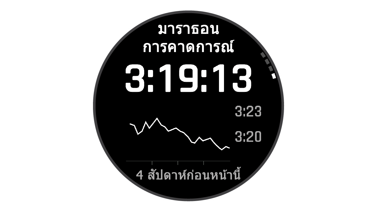

การดูประเมินเวลาในการแข่งขันของคุณ
สำหรับการประเมินที่แม่นยำมากที่สุด ให้ตั้งค่าโปรไฟล์ผู้ใช้จนเสร็จ (การตั้งค่าโปรไฟล์ผู้ใช้ของคุณ) และตั้งอัตราการเต้นหัวใจสูงสุดของคุณ (การตั้งโซนอัตราการเต้นหัวใจของคุณ)
นาฬิกาของคุณใช้การประเมิน VO2 max. และประวัติการฝึกซ้อมของคุณเพื่อกำหนดเวลาเป้าหมายการแข่งขัน (เกี่ยวกับการประเมิน VO2 Max.) นาฬิกาวิเคราะห์หลายสัปดาห์ของข้อมูลการฝึกซ้อมของคุณเพื่อปรับปรุงการประเมินเวลาการแข่งขันให้ดีขึ้น
  1. จากหน้าปัดนาฬิกา กด UP หรือ DOWN เพื่อดูภาพรวมประสิทธิภาพ
  2. กด START เพื่อดูรายละเอียดภาพรวม
  3. กด UP หรือ DOWN เพื่อดูเวลาการแข่งที่คาดการณ์ไว้
  4. กด START เพื่อดูการคาดเดาสำหรับระยะทางอื่น ๆ
    หมายเหตุ: ในตอนแรกการคาดการณ์อาจดูไม่ค่อยแม่นยำนัก นาฬิกาต้องการให้วิ่งสองสามรอบก่อนเพื่อเรียนรู้เกี่ยวกับสมรรถนะการวิ่งของคุณ

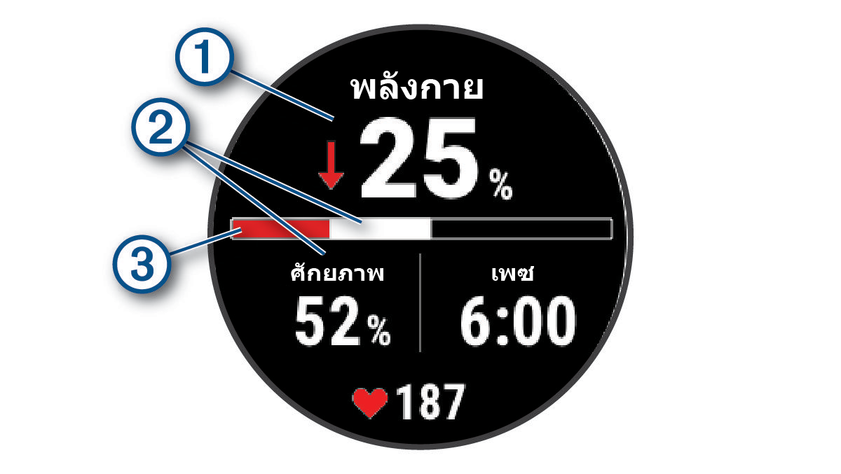

การดูพละกำลังแบบเรียลไทม์ของคุณ
นาฬิกาของคุณสามารถจัดให้มีการประเมินพละกำลังแบบเรียลไทม์ตามข้อมูลอัตราการเต้นของหัวใจและการประมาณ VO2 max ได้ (เกี่ยวกับการประเมิน VO2 Max.)
  1. กดค้าง MENU
  2. เลือก กิจกรรมและแอป
  3. เลือกกิจกรรมวิ่งหรือปั่นจักรยาน
  4. เลือกการตั้งค่ากิจกรรม
  5. เลือก หน้าจอข้อมูล > เพิ่มใหม่ > พลังกาย
  6. กด UP หรือ DOWN เพื่อเปลี่ยนตำแหน่งของข้อมูลหน้าจอ (ตัวเลือก)
  7. กด START เพื่อแก้ไขช่องข้อมูลพละกำลังขั้นพื้นฐาน (ทางเลือก)
  8. เริ่มต้นกิจกรรมของคุณ (การเริ่มกิจกรรม)
  9. กด UP หรือ DOWN เพื่อเลื่อนดูหน้าจอข้อมูล
    ช่องข้อมูลพละกำลังขั้นพื้นฐาน แสดงเปอร์เซ็นต์พละกำลังปัจจุบัน ระยะทางที่เหลือ หรือเวลาที่เหลือ
    พละกำลังศักยภาพ
    พละกำลังปัจจุบัน
    สีแดง: พละกำลังลดลง
    สีส้ม: พละกำลังคงที่
    สีเขียว: พละกำลังฟื้นตัว
