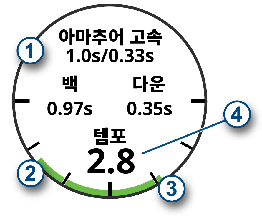

이 장치에는 백스윙 시간 또는 다운스윙 시간이 너무 빠른지, 너무 느린지, 선택한 타이밍에 적합한지를 나타내는 그래프가 표시됩니다.
①
타이밍 선택(백스윙 대 다운스윙 시간 비율)
②
백스윙 시간
③
다운스윙 시간
④
현재 템포
좋은 타이밍
너무 느림
너무 빠름
