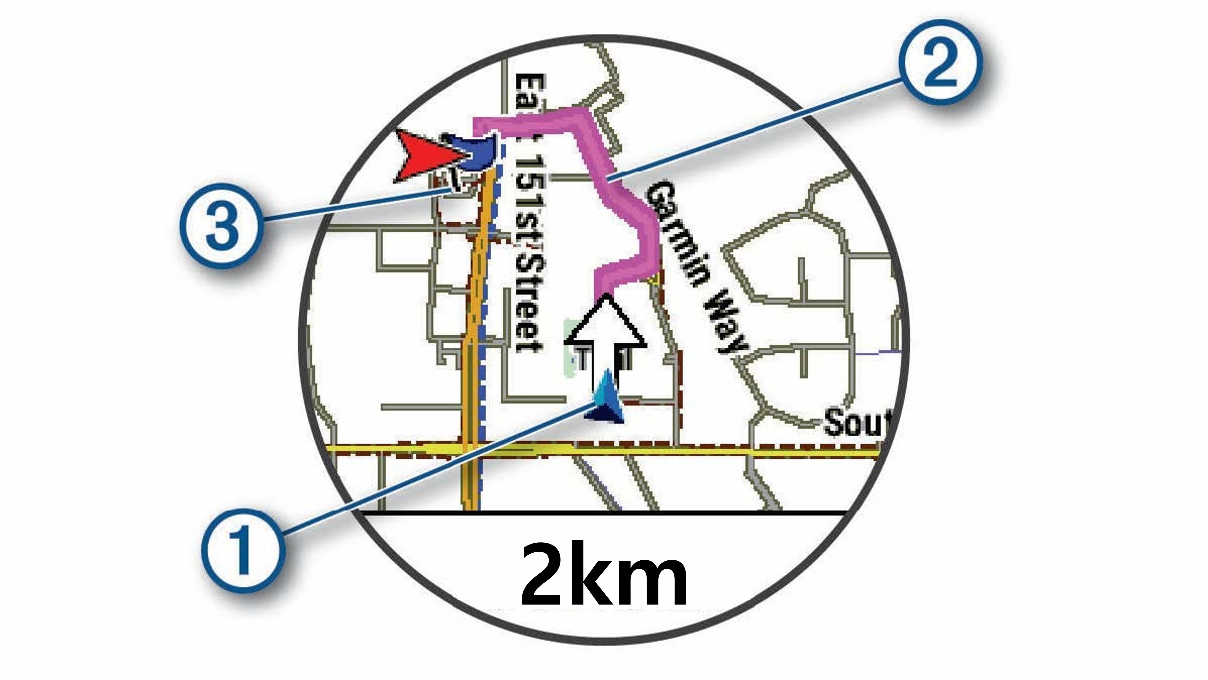

현재의 위치①, 진행할 트랙②, 목적지③가 지도 상에 나타납니다.
