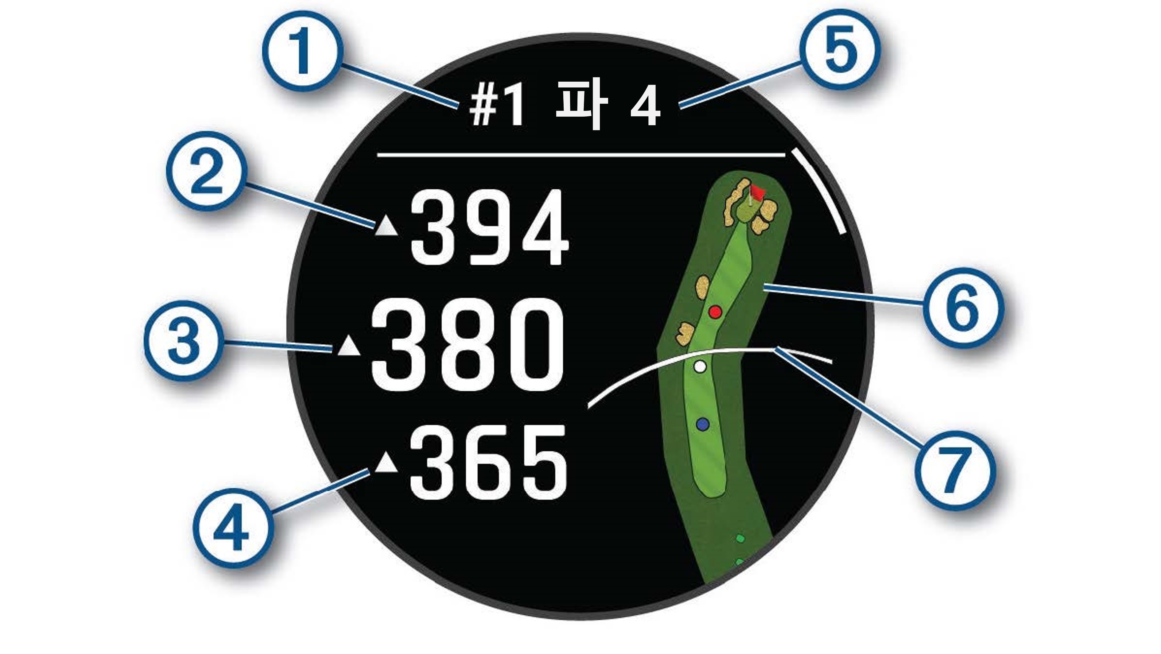

    홀 정보 화면이 나타납니다.
    ①
    현재 홀 번호
    ②
    그린 앞까지의 거리
    ③
    그린 중앙까지의 거리
    ④
    그린 뒤까지의 거리
    ⑤
    홀에 대한 파 수
    ⑥
    그린의 지도
    ⑦
    티 박스로부터의 드라이버 거리
    참고: 핀 위치가 변경되면, 워치는 그린의 앞쪽, 중앙, 뒤쪽까지의 거리를 다시 계산하지만, 실제 핀 위치까지의 거리는 계산하지 않습니다.
