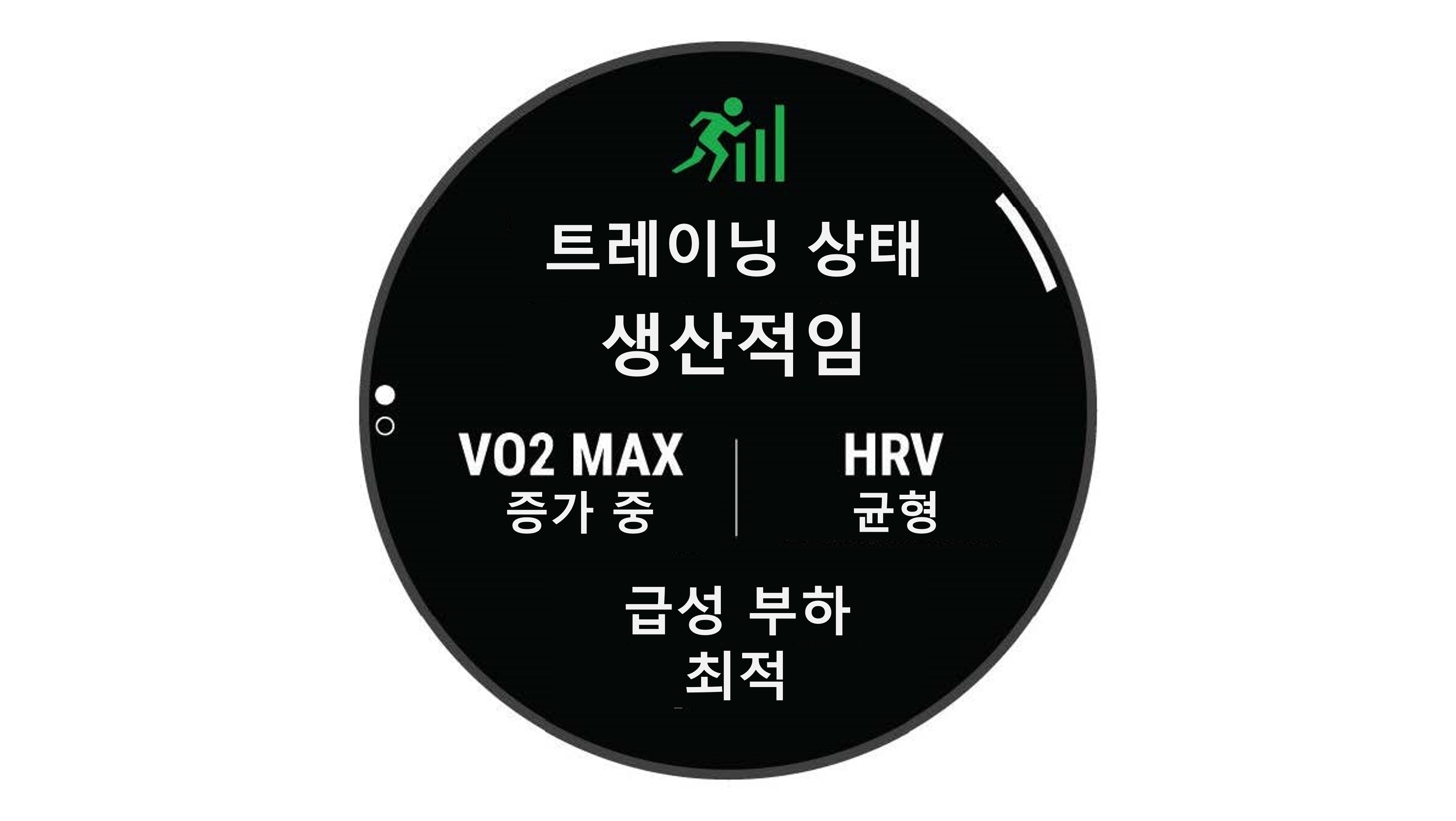

훈련 상태
측정치는 사용자의 훈련 활동을 추적하거나 이해하는데 도움이 될 수 있습니다. 측정을 수행하려면 손목 심박계 또는 호환되는 가슴 심박계를 사용하여 2주 동안 활동을 실시해야 합니다. 사이클링 운동성과 측정에는 심박계와 파워 미터가 필요합니다. 초기에는 워치가 사용자의 운동 성과를 파악하고 있기 때문에 부정확하게 보일 수 있습니다.

훈련 상태: 훈련 상태는 훈련이 운동능력과 성과에 어떠한 영향을 끼치는지를 보여줍니다. 훈련 상태는 장기간 동안의 훈련 부하와 최대 산소섭취량(VO2 max), HRV 상태의 변화를 기준으로 합니다.

훈련 상태 레벨
훈련 상태는 자신의 훈련이 체력 수준과 성과에 어떠한 영향을 끼치는지를 보여줍니다. 훈련 상태는 장기간 동안의 훈련 부하의 변화와 VO2 Max, HRV 상태의 변화를 바탕으로 합니다. 사용자는 미래의 훈련을 계획하고 체력 수준을 지속적으로 향상시키기 위하여 자신의 훈련상태를 활용할 수 있습니다.

생산적임: 현재의 훈련 부하가 체력 수준과 성과를 올바른 방향으로 변화시키고 있습니다. 향상된 체력 수준을 유지하기 위해서는 훈련 계획에 회복 기간을 포함시켜야 합니다.

급성 부하
급성 부하는 최근 며칠 간의 훈련량을 측정한 것입니다. 이것은 최근 7일 동안의 EPOC(운동 후 초과산소섭취량) 측정값의 합입니다. 이 게이지는 현재의 훈련 부하가 너무 낮은지, 최적화되었는지, 높은지, 너무 높은지, 아니면 체력 수준을 유지하거나 향상시키는데 적합한 최적의 범위 안에 있는지를 알려줍니다. 최적의 훈련 부하 범위는 개인의 운동 수준과 운동 기록에 따라 결정됩니다. 이 범위는 훈련 시간과 훈련 강도가 증가하거나 감소함에 따라 조절됩니다.
