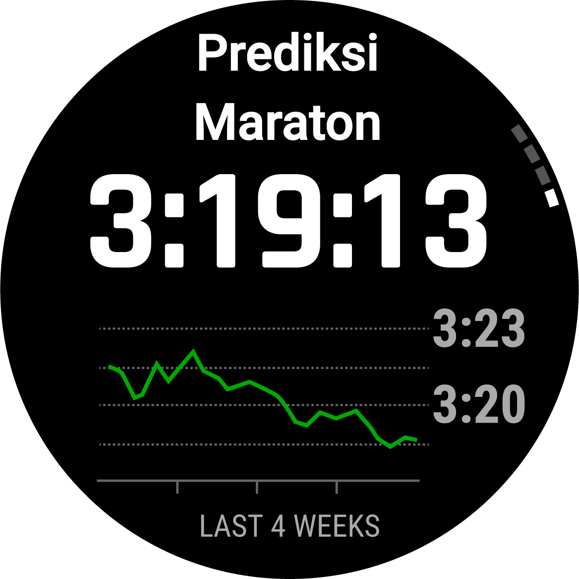

Melihat Prediksi Waktu Tanding Anda
Untuk perkiraan paling akurat, selesaikan penyetelan profil pengguna (Menyetel Profil Pengguna Anda), lalu tentukan denyut jantung maksimum Anda (Menentukan Zona Denyut Jantung Anda).
Jam tangan Anda menggunakan perkiraan VO2 max. dan riwayat latihan Anda untuk memberikan target waktu lomba. (Tentang Perkiraan VO2 Max.) Jam tangan menganalisis data latihan selama beberapa minggu untuk menyempurnakan perkiraan waktu lomba.
  1. Dari tampilan jam, pilih UP atau DOWN untuk melihat kilasan performa.
  2. Tekan START untuk melihat detail kilasan.
  3. Tekan UP atau DOWN untuk melihat prediksi waktu perlombaan.
  4. Tekan START untuk melihat prediksi untuk jarak lain.
    CATATAN: Prediksi mungkin akan terlihat tidak akurat saat pertama kali. Jam tangan memerlukan beberapa langkah lari untuk mempelajari performa lari Anda.

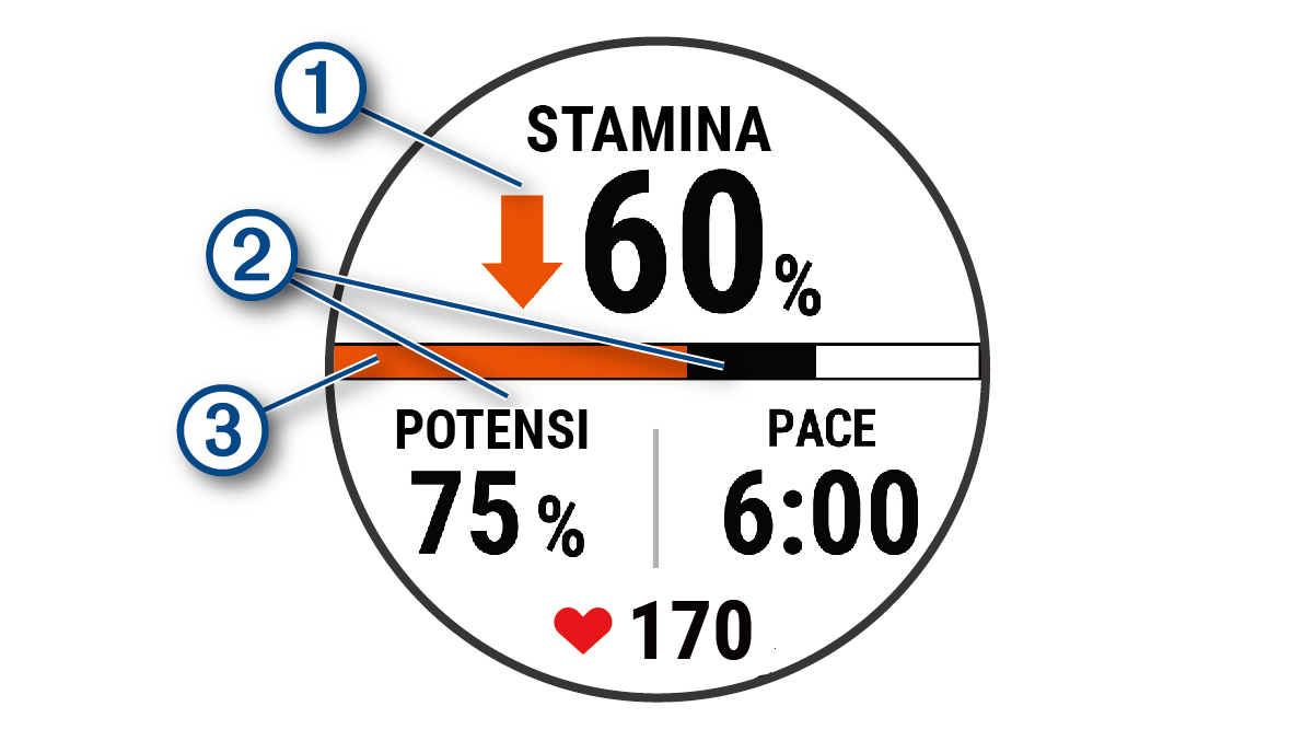

Melihat Stamina Real-Time Anda
Jam tangan Anda dapat menyediakan perkiraan stamina secara real-time berdasarkan perkiraan data denyut jantung dan VO2 max. (Tentang Perkiraan VO2 Max.).
  1. Tahan MENU.
  2. Pilih Aktivitas & Apps.
  3. Pilih aktivitas lari atau bersepeda.
  4. Pilih pengaturan aktivitas.
  5. Pilih Layar Data > Tambah Baru > Stamina.
  6. Tekan UP atau DOWN untuk mengganti lokasi layar data (opsional).
  7. Tekan START untuk mengedit kolom data stamina utama (opsional).
  8. Mulai aktivitas Anda (Memulai Aktivitas).
  9. Tekan UP atau DOWN untuk menelusuri layar data.
Kolom data stamina utama. Menampilkan persentase stamina Anda saat ini, sisa jarak, atau sisa waktu.
Potensi stamina
Stamina saat ini.
Merah: Stamina menurun.
Oranye: Stamina stabil.
Hijau: Stamina sedang diisi ulang.
