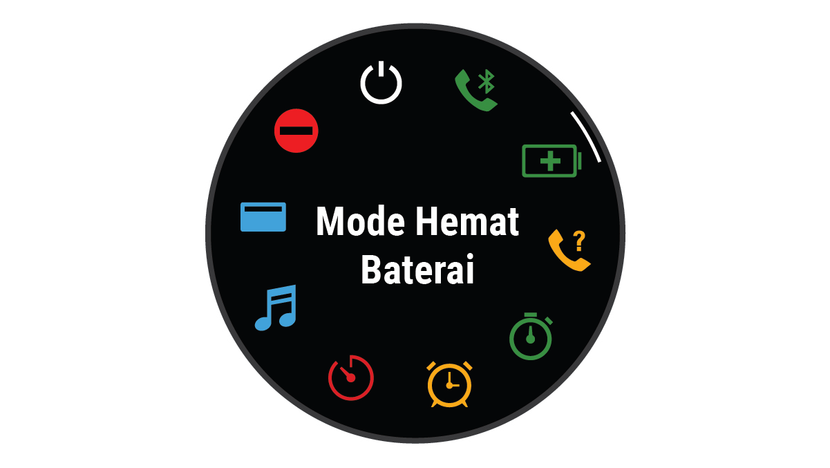

Kontrol
Menu kontrol memungkinkan Anda melihat fitur-fitur dan opsi dengan cepat. Anda dapat menambahkan, menyusun ulang, dan menghapus pilihan menu di menu kontrol (Menyesuaikan Menu Kontrol).
Dari layar mana saja, tahan LIGHT.
