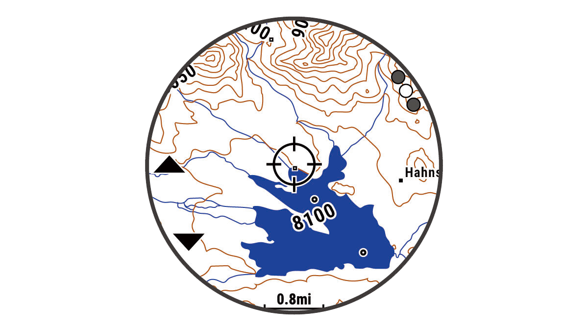

  1. 在地图页面长按 MENU 键。
  2. 选择 缩放/平移。
    地图上会出现控制选项及十字标示。
  3. 平移或缩放地图将十字标示对准所选地点。
  4. 长按MOB以十字标示选择地点。
  5. 如果需要,请选择周围兴趣点。
  6. 选择一个项目:
    • 选择 导航 开始导航至目的地。
    • 选择 保存位置 以保存位置。
    • 选择 查看 以查看地点的详细信息。
