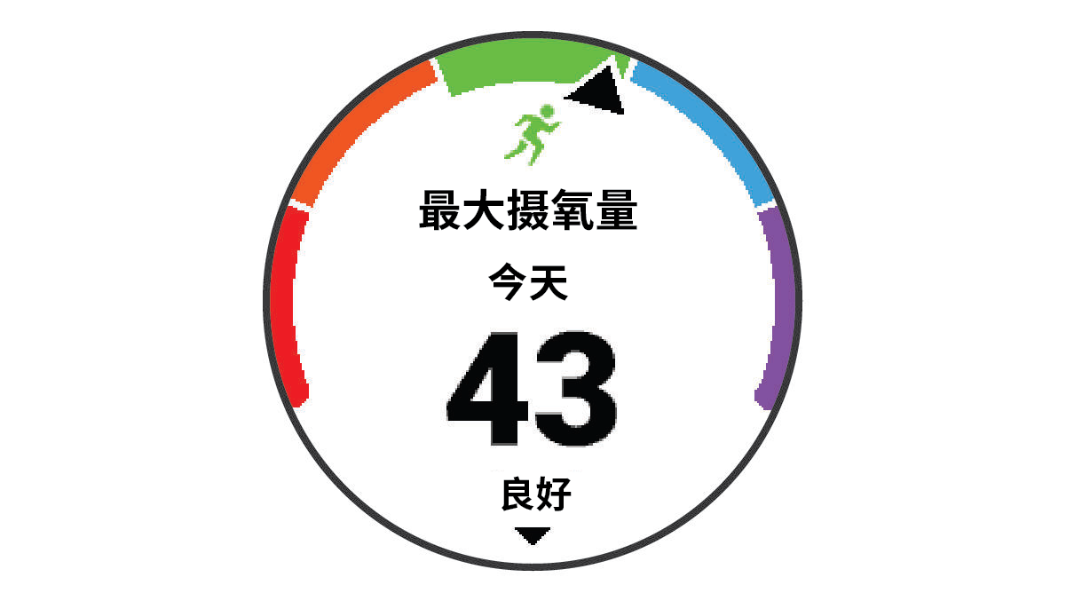

最大摄氧量是您在表现最好时,每分钟每公斤体重的最大耗氧量(以毫升为单位)。简单来说,最大摄氧量是运动成效的指标,而且它应该会随着您的体能进步而提升。quatix设备需要腕式心率或者兼容的心率带获取最大摄氧量。quatix设备已将跑步和骑行的最大摄氧量估算数值分开,不论您戴着表在室外跑步或是将 Garmin 设备与兼容的功率计配对,以中强度的状态进行几分钟后,即可得到正确的最大摄氧量。
在设备中,您的最大摄氧量估算值会以数字显示,并定位于彩色量表上。您可以在Garmin Connect账户上查看更多有关最大摄氧量估算的资讯,包括您的身体年龄。随着持续运动,您的身体年龄应该随时间下降。

取得跑步时的最大摄氧量
若想查看最大摄氧量数据,您必须先开启光学式心率感测功能,或佩戴胸带式心率传感器,并将其与设备完成配对(配对无线传感器,第41页)。
完成个人资料(设置个人信息,第23页)与最大心率(关于心率区间,第23页)的设置可以得到更准确的数据。设备需要由更多数据来了解您的跑步状况,所以最大摄氧量的值刚开始可能看起来会不太准确。
- 在室外跑步至少10分钟。
- 完成跑步后,选择 保存。
- 按下MOB浏览生理指标参数页面。
