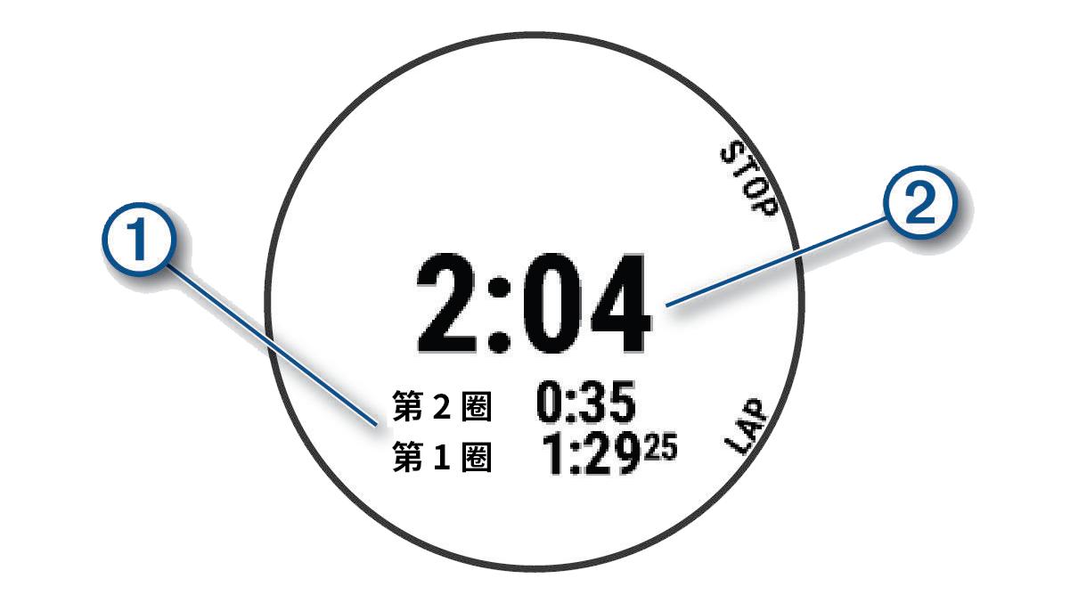

使用秒表 在时间表面长按 MENU 键。 选择 时间 > 秒表。 按下 START 开始计时。 选择 计圈 可以重新计时 ①。码表总计时②仍会继续计时。 按下MOB停止秒表计时。 选择一个选项:重置秒表计时,按下 DOWN 键。要查看单圈计时器,请按 MENU,然后选择 查看。要将秒表时间另存为一项活动,请按 MENU,然后选择 保存活动。要退出秒表,请按 MENU,然后选择 完成。 主页时钟使用秒表
