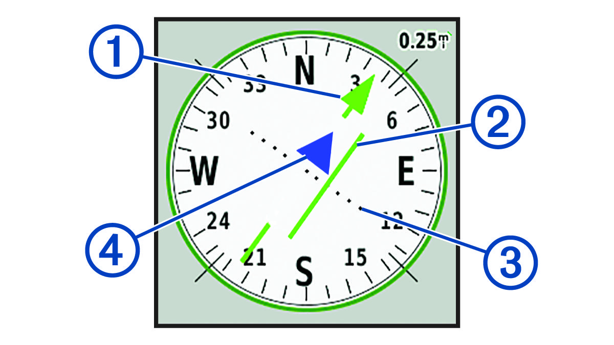

Penunjuk Jalur
Penunjuk jalur sangat berguna ketika Anda menavigasi ke tujuan Anda dalam garis lurus, seperti ketika Anda menavigasi di atas air. Ini dapat membantu Anda menavigasi kembali ke jalur semula ketika Anda keluar jalur demi menghindari rintangan atau bahaya.
Untuk mengaktifkan penunjuk jalur, dari kompas pilih > Heading Setup > Go To Line (Pointer) > Course (CDI).
Penunjuk garis jalur. Menunjukkan arah jalur yang diinginkan dari titik awal ke waypoint Anda berikutnya.
Indikator Penyimpangan Jalur (CDI). Menunjukkan lokasi garis jalur yang dituju dengan lokasi Anda. Jika CDI selaras dengan penunjuk garis jalur, Anda berada di jalur yang tepat.
Jarak penyimpangan jalur. Titik-titik mengindikasikan jarak penyimpangan jalur Anda. Jarak yang diwakili setiap titik ditunjukan oleh skala di sudut kanan atas.
Indikator ke-dan-dari. Menunjukkan apakah Anda mendekat atau menjauh dari waypoint berikutnya.
