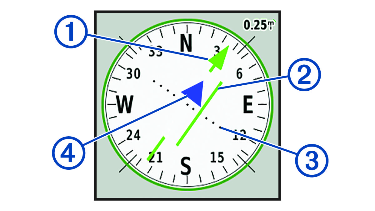

Kim chỉ hướng đi
Kim chỉ hướng đi hữu ích nhất khi bạn đang điều hướng đến địa điểm theo đường thẳng, như khi bạn đang điều hướng trên mặt nước. Nó sẽ giúp bạn điều hướng trở lại hướng đi khi bạn đi chệch hướng để tránh các chướng ngại vật hoặc hiểm họa.
Để bật con trỏ hành trình, từ la bàn, chọn > Thiết lập hướng > Đến đường dẫn (con trỏ) > Hành trình (CDI).
Con trỏ dòng hành trình. Cho biết hướng của lộ trình mong muốn từ điểm xuất phát đến điểm tham chiếu tiếp theo của bạn.
Chỉ báo lệch hướng (CDI). Cho biết vị trí của hành trình mong muốn liên quan đến vị trí của bạn. Nếu CDI thẳng hàng với con trỏ đường chạy, thì bạn đang đi đúng hướng.
Khoảng cách lệch hướng. Các dấu chấm cho biết khoảng cách của bạn lệch hướng. Khoảng cách được biểu thị bởi mỗi dấu chấm được biểu thị bằng tỷ lệ ở góc trên bên phải.
Chỉ báo đến và từ. Cho biết bạn đang đi đến hoặc đi từ điểm tham chiếu tiếp theo.
