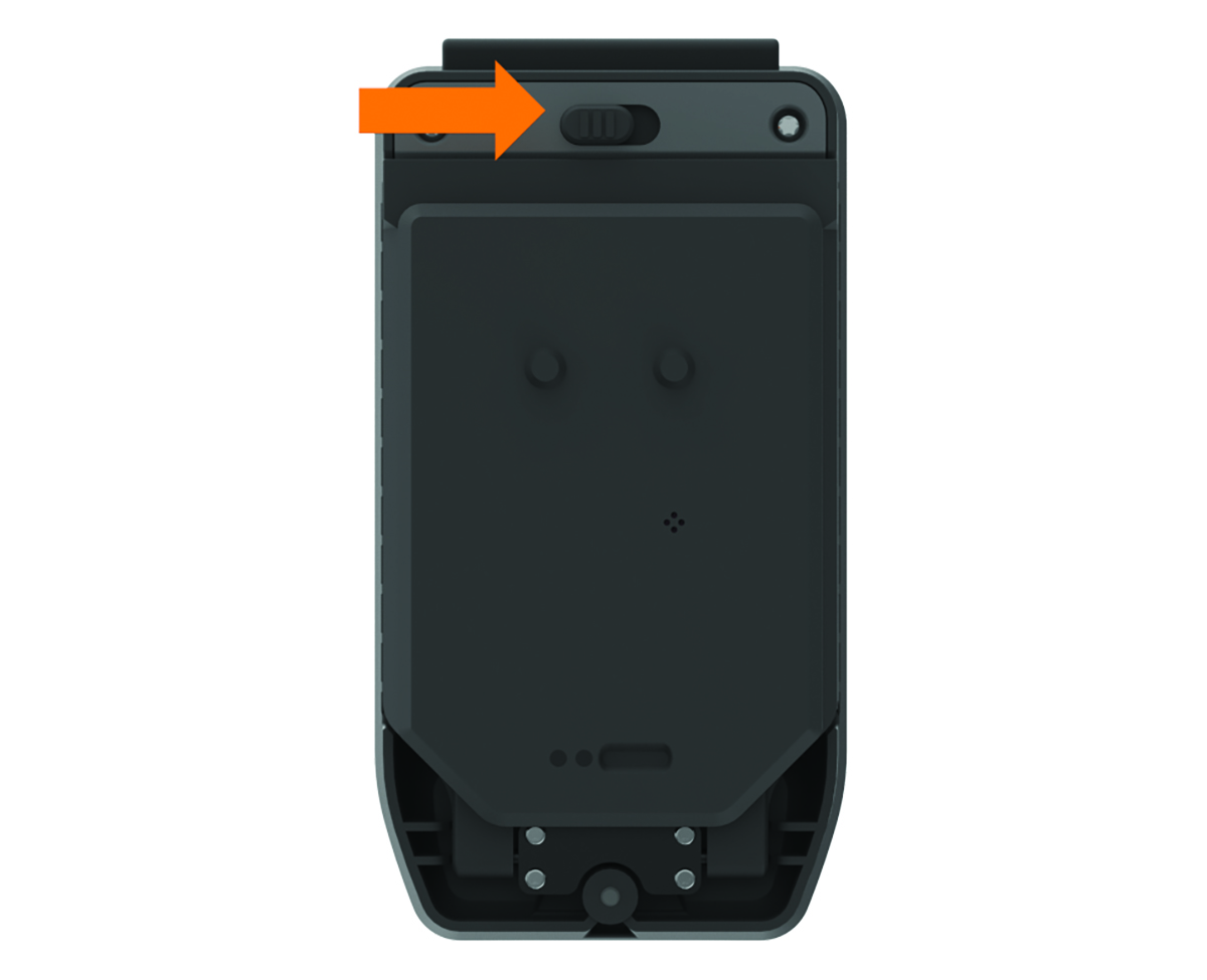

  2. Geser kait untuk membuka kotak baterai AA.

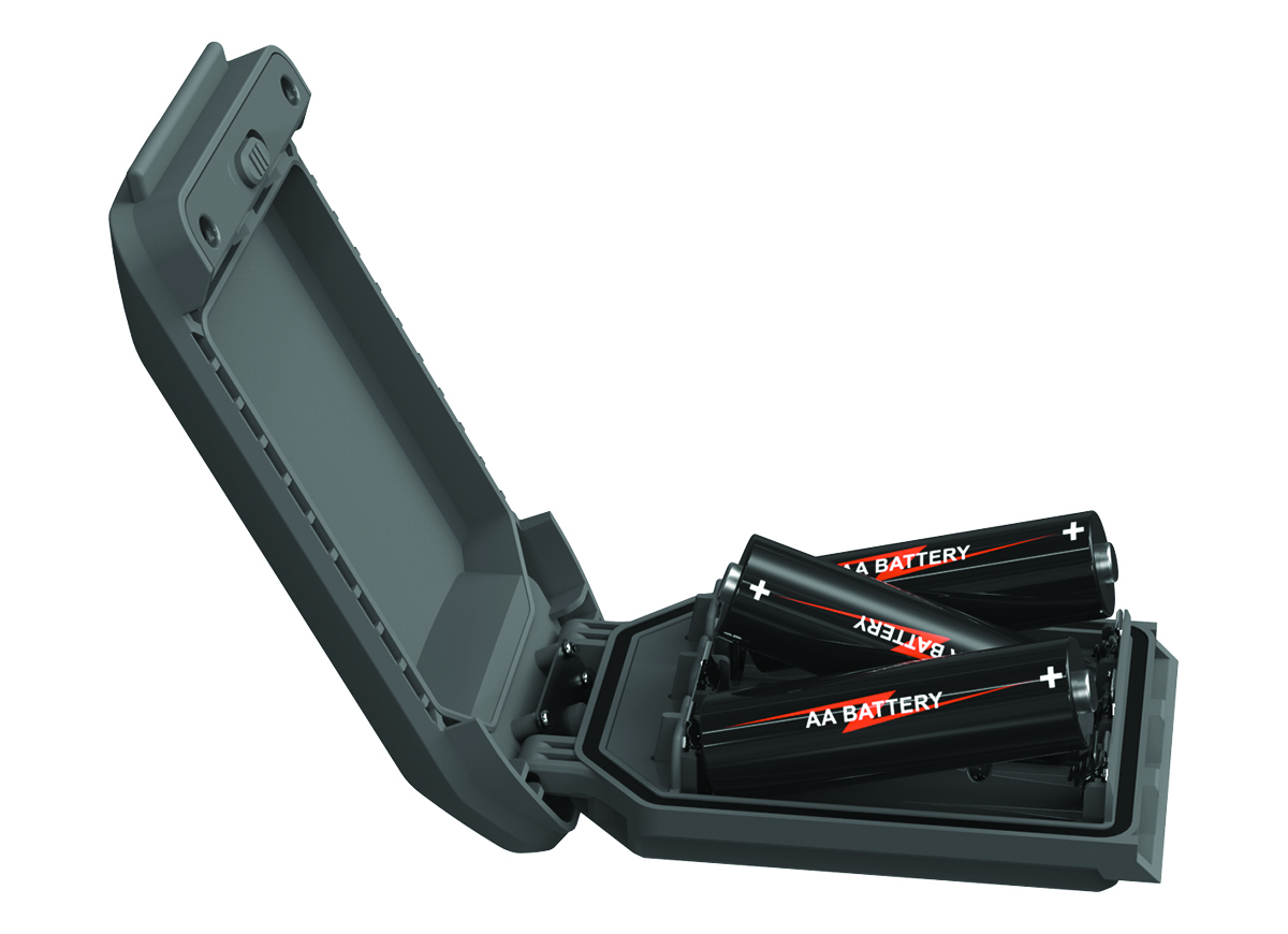

  3. Masukkan tiga baterai AA, pastikan kutubnya benar, dan tutup kotak baterai.
