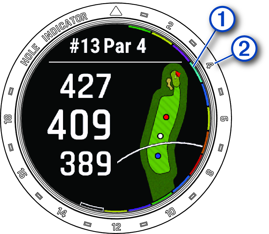

分數紀錄
在球局中,手錶會在錶圈的球洞號碼 ② 旁以顏色 ① 顯示您在該球洞的分數。
顏色
相較於標準桿之使用桿數
紫色
多 5 桿以上
粉紅色
多 4 桿
紅色
多 3 桿
橘色
多 2 桿
黃色
多 1 桿
綠色
標準桿
淺藍色
少 1 桿
深藍色
少 2 桿以上
