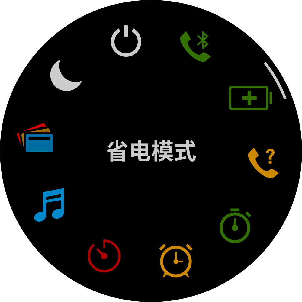

省电模式 |
选择启用或禁用省电功能(自定义省电模式功能,第49页)。 |
