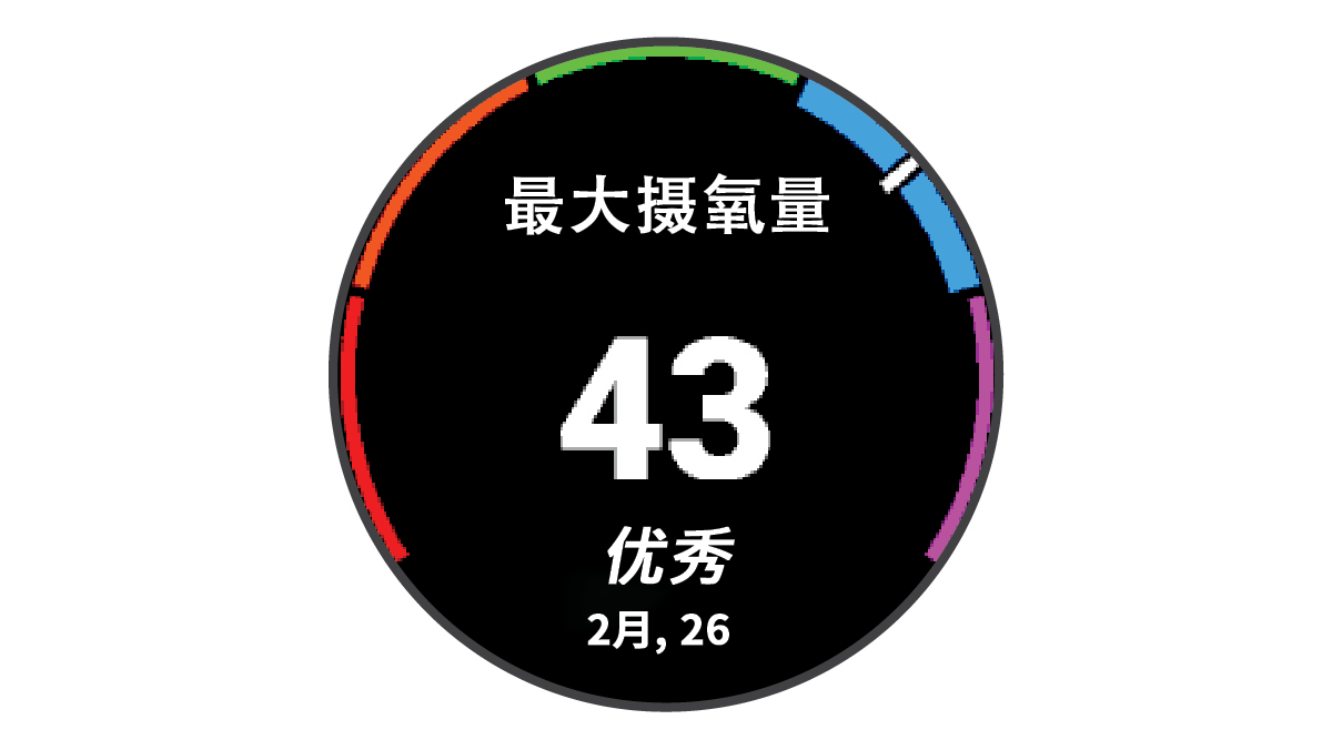

关于最大摄氧量 VO2 Max.
最大摄氧量是您在表现最好时,每分钟每公斤体重的最大耗氧量(以毫升为单位)。简单来说,最大摄氧量是运动成效的指标,而且它应该会随着您的体能进步而提升。MARQ Golfer 设备已将跑步和骑乘的最大摄氧量估算数值分开,不论您戴着表在室外跑步或是将 Garmin 设备与兼容的功率计配对,以中强度的状态进行几分钟后,即可得到正确的最大摄氧量。
设备会将最大摄氧量估算值以数字的形式显示,并配有彩色量表。可以在 Garmin Connect 帐号中查看更多最大摄氧量估算的信息,例如它在同年龄同性别中的排名情况。
紫色
优越
蓝色
优秀
绿色
好
橘色
普通
红色
差
最大摄氧量(VO2 Max) 数据由 The Cooper Institute®授权提供,可参考附录(最大摄氧量标准率等级表,第60页)或前往 www.Cooperinstitute.org 了解更多。
取得跑步时的最大摄氧量
此功能需要开启腕式光学心率计或佩戴胸带式心率传感器。如果您使用的是胸带式心率传感器,需先完成其与手表的配对(配对无线传感器,第35页)。
要获得准确的估计值,需先完成个人信息设置(设置个人信息,第43页),并设置最大心率(设置心率区间,第43页)。起初预估值不太准确。设备需要完成几次跑步才能了解你的跑步表现。如果不想让超马和越野跑活动影响你的最大摄氧量值(活动及应用设置,第15页),可以禁用超马和越野跑活动的最大摄氧量记录。

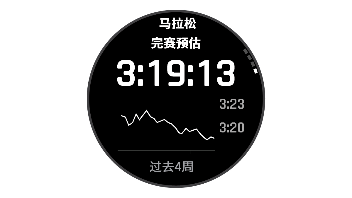

查看比赛预测
要获得更精准的预估,请完成个人信息的设置(设置个人信息,第43页),然后设置最大心率(设置心率区间,第43页)。
设备会根据最大摄氧量和已有的数据以及当前运动状况预估完赛时间(关于最大摄氧量 VO2 Max.,第24页)。腕表会分析几周内的训练数据以预估完赛时间。
  1. 在时间页面,按 UP 或 DOWN 键查看体能小工具。
  2. 按 START 按键可查看小工具详情。
  3. 按 UP 或 DOWN 键查看预估的完赛时间。
  1. 按 START 键可查看其他距离的完赛时间。
注意:初期的预测可能不准确。设备需要完成几次跑步后才能了解你的跑步表现。

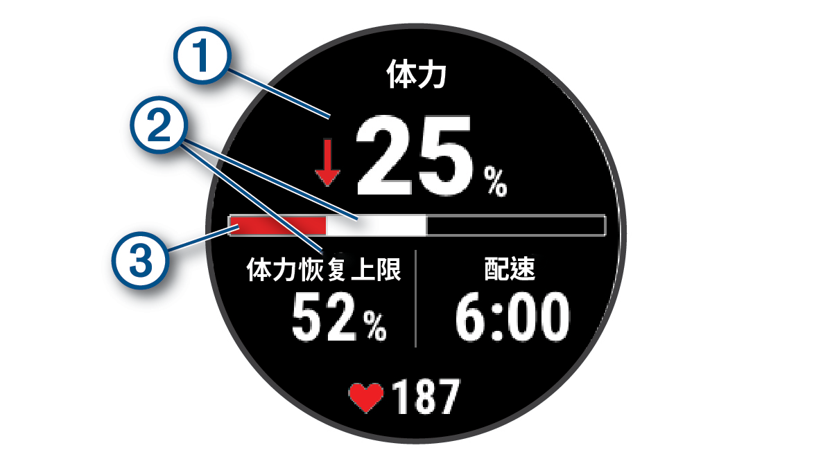

查看你的实时体力
设备根据心率数据和最大摄氧量(关于最大摄氧量 VO2 Max.,第24页)提供实时体力估计值。
  1. 长按 MENU 键。
  2. 选择 活动与应用。
  3. 选择跑步或者骑行活动。
  4. 进入活动设置。
  5. 选择 数据页面 > 新增 > 体力。
  6. 按 UP 或 DOWN 键更改数据页面的位置(选做)。
  7. 按 START 编辑体力的数据字段(选做)。
  8. 开始活动 (开始活动,第2页)。
  9. 按 UP 或 DOWN 键翻页查看数据页面。
①
体力数据字段。显示当前的体力百分比、剩余距离或剩余时间。
②
潜在体力。
③
体力状态
红色:体力耗尽
橙色:体力稳定
绿色:体力正在恢复
