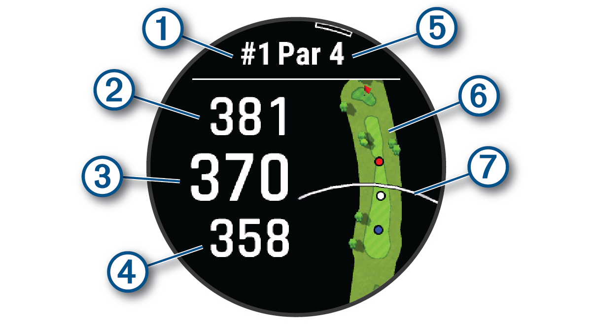

页面显示球洞信息。
① |
当前球洞编号 |
② |
距果岭后沿的距离 |
③ |
距果岭中间的距离 |
④ |
距果岭前沿的距离 |
⑤ |
该球洞的标准杆 |
⑥ |
果岭图 |
⑦ |
从发球台的开球距离 |
注意:因为球洞位置会发生变化,设备提供的是距果岭前、中、后沿的距离,而不是到实际球洞的距离。
