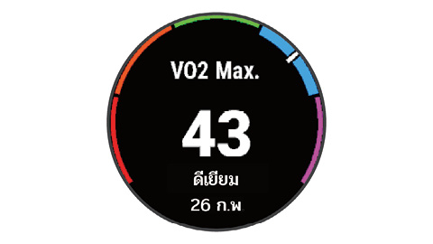

เกี่ยวกับการประเมิน VO2 Max.
VO2 max. เป็นปริมาณสูงสุดของออกซิเจน (เป็นมิลลิลิตร) ที่คุณสามารถผลาญต่อนาทีต่อกิโลกรัมของน้ำหนักตัวที่สมรรถนะสูงสุดของคุณ หรือพูดง่าย ๆ VO2 max. เป็นการบ่งชี้ของสมรรถนะด้านการเล่นกีฬาและควรเพิ่มขึ้นในขณะที่ระดับฟิตเนสของคุณดีขึ้น อุปกรณ์ MARQ Golfer ต้องการเครื่องวัดอัตราการเต้นหัวใจจากข้อมือหรือแบบคาดหน้าอกที่ใช้งานร่วมกันได้เพื่อแสดงการประเมิน VO2 max. ของคุณ อุปกรณ์มีการประเมิน VO2 max. ที่แยกต่างหากสำหรับการวิ่งและการปั่นจักรยาน คุณต้องวิ่งข้างนอกพร้อมเปิด GPS หรือปั่นจักรยานพร้อมมิเตอร์ power ที่ใช้งานร่วมกันได้ที่ระดับความเข้มข้นปานกลางเป็นเวลาหลายนาทีเพื่อหาค่าการประเมิน VO2 max. ที่แม่นยำ
บนอุปกรณ์ การประมาณค่า VO2 max ของคุณปรากฏเป็นตัวเลข คำอธิบาย และตำแหน่งบนมาตรสี บนบัญชี Garmin Connect ของคุณ คุณสามารถดูข้อมูลเพิ่มเติมเกี่ยวกับการประมาณ VO2 max เช่นระดับที่เท่าใดสำหรับอายุและเพศของคุณ
สีม่วง
ยอดเยี่ยม
สีน้ำเงิน
ดีเยี่ยม
สีเขียว
ดี
สีส้ม
ดีพอใช้
สีแดง
แย่
ข้อมูล VO2 max. ได้รับการจัดหาโดย FirstBeat การวิเคราะห์ VO2 max. ถูกจัดเตรียมให้โดยได้รับความยินยอมจาก The Cooper Institute® สำหรับข้อมูลเพิ่มเติม ดูภาคผนวก (การแบ่งระดับมาตรฐาน VO2 Max.) และไปที่
การหาการประเมิน VO2 Max. ของคุณจากการวิ่ง
คุณสมบัตินี้ต้องการเครื่องวัดอัตราการเต้นหัวใจที่อิงกับข้อมือหรือแบบคาดหน้าอกที่ใช้งานร่วมกันได้ หากคุณกำลังใช้เครื่องวัดอัตราการเต้นหัวใจแบบคาดหน้าอก, คุณต้องสวมเครื่องและจับคู่กับอุปกรณ์ของคุณ (การจับคู่เซนเซอร์ไร้สายของคุณ) หากนาฬิกาของคุณได้ถูกบรรจุมาพร้อมกับเครื่องวัดอัตราการเต้นหัวใจอยู่แล้ว, อุปกรณ์ทั้งคู่ได้ถูกจับคู่แล้ว
สำหรับการประเมินที่แม่นยำมากที่สุด, ให้ตั้งค่าโปรไฟล์ผู้ใช้จนเสร็จ (การตั้งค่าโปรไฟล์ผู้ใช้ของคุณ) ในตอนแรกค่าประเมินอาจดูไม่ค่อยแม่นยำนัก อุปกรณ์ต้องการให้ออกไปวิ่งสองสามรอบเพื่อเรียนรู้เกี่ยวกับสมรรถนะการวิ่งของคุณ คุณสามารถปิดใช้งานการบันทึก VO2 max ของคุณสำหรับการวิ่งแบบอัลตร้าและการวิ่งเทรลหากคุณไม่ต้องการประเภทการวิ่งเหล่านั้นให้ส่งผลต่อการประมาณ VO2 max ของคุณ (การตั้งค่ากิจกรรมและแอป)
  1. เริ่มต้นกิจกรรมการวิ่ง
  2. วิ่งกลางแจ้งอย่างน้อย 10 นาที
  3. หลังจากการวิ่งของคุณ เลือก บันทึก
  4. กด UP หรือ DOWN เพื่อเลื่อนดูการวัดสมรรถนะต่าง ๆ

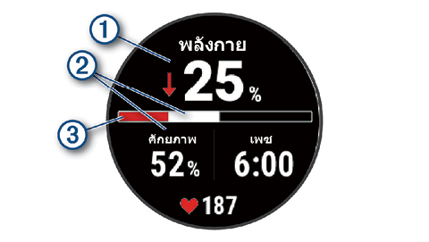

การดูพละกำลังแบบเรียลไทม์ของคุณ
นาฬิกาของคุณสามารถจัดให้มีการประเมินพละกำลังแบบเรียลไทม์ตามข้อมูลอัตราการเต้นของหัวใจและการประมาณ VO2 max ได้ (เกี่ยวกับการประเมิน VO2 Max.)
  1. กดค้าง MENU
  2. เลือก กิจกรรมและแอป
  3. เลือกกิจกรรมวิ่งหรือปั่นจักรยาน
  4. เลือกการตั้งค่ากิจกรรม
  5. เลือก หน้าจอข้อมูล > เพิ่มใหม่ > พลังกาย
  6. กด UP หรือ DOWN เพื่อเปลี่ยนตำแหน่งของข้อมูลหน้าจอ Virtual Partner (ไม่บังคับ)
  7. กด START เพื่อแก้ไขช่องข้อมูลพละกำลังขั้นพื้นฐาน (ทางเลือก)
  8. เริ่มต้นกิจกรรมของคุณ (การเริ่มกิจกรรม)
  9. กด UP หรือ DOWN เพื่อเลื่อนดูหน้าจอข้อมูล
ช่องข้อมูลพละกำลังขั้นพื้นฐาน แสดงเปอร์เซ็นต์พละกำลังปัจจุบัน ระยะทางที่เหลือ หรือเวลาที่เหลือ
พละกำลังศักยภาพ
พละกำลังปัจจุบัน
สีแดง: พละกำลังลดลง
สีส้ม: พละกำลังคงที่
สีเขียว: พละกำลังฟื้นตัว
