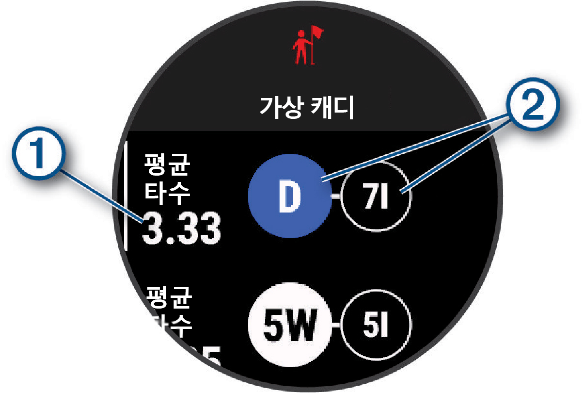

가상 캐디를 사용하려면 먼저 Approach CT10 센서를 사용하여 5라운드를 플레이하거나 클럽 안내 설정을 활성화하고(15 페이지, 활동 설정), 스코어 카드를 업로드해야 합니다. 각 라운드에서 Garmin Golf 앱과 페어링된 핸드폰에 연결해야 합니다. 가상 캐디는 홀, 풍향/풍속 데이터, 각 클럽의 과거 성능을 기반으로 권장 클럽 및 조준 방향을 제안합니다.

  1. START를 누릅니다.
  2. 가상 캐디를 선택합니다.
    장치에 추천 클럽에 대해 계산한 평균 타수가 표시됩니다.
  3. 다른 추천 클럽을 선택합니다.
    지도는 업데이트되며 새로운 샷 방향 목표를 보여줍니다.
    참고: 장치가 코스에 따라 자동으로 추천 클럽을 재계산합니다. 재계산을 선택하여 수동으로 추천 클럽을 업데이트할 수도 있습니다.
