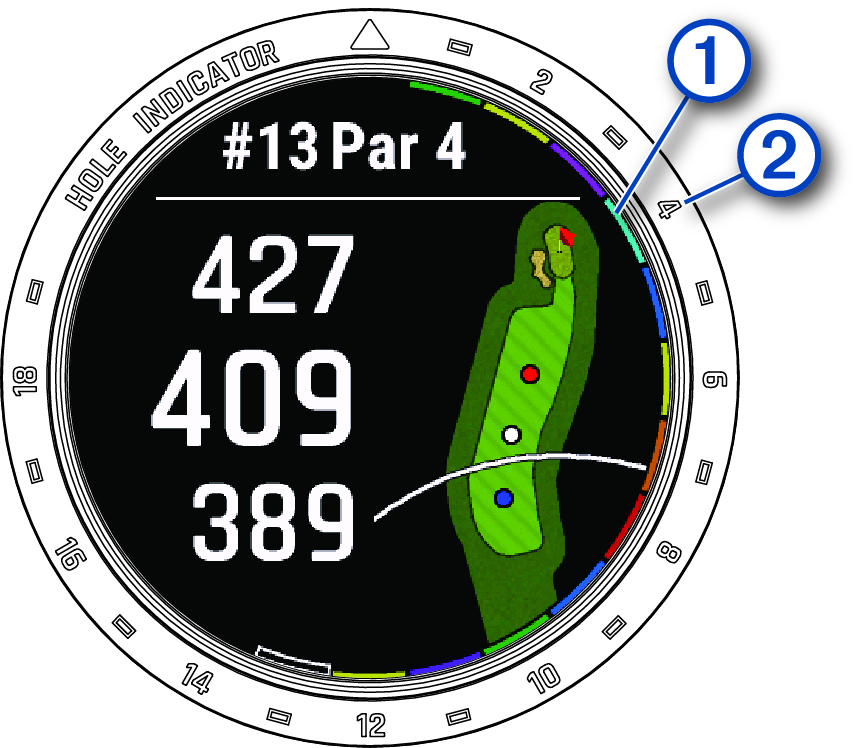

스코어 기록
한 라운드를 플레이하는 동안, 워치 베젤을 따라 표시되어 있는 각 홀 인디케이터② 옆에 해당 홀의 스코어를 나타내는 색상이 표시됩니다.
색상 |
파를 기준으로 실시된 스트로크 횟수 |
자주색 |
5회 이상 더 실시 |
분홍색 |
4회 더 실시 |
적색 |
3회 더 실시 |
주황색 |
2회 더 실시 |
노란색 |
1회 더 실시 |
녹색 |
파 |
연청색 |
1회 덜 실시 |
남색 |
2회 덜 실시 |
