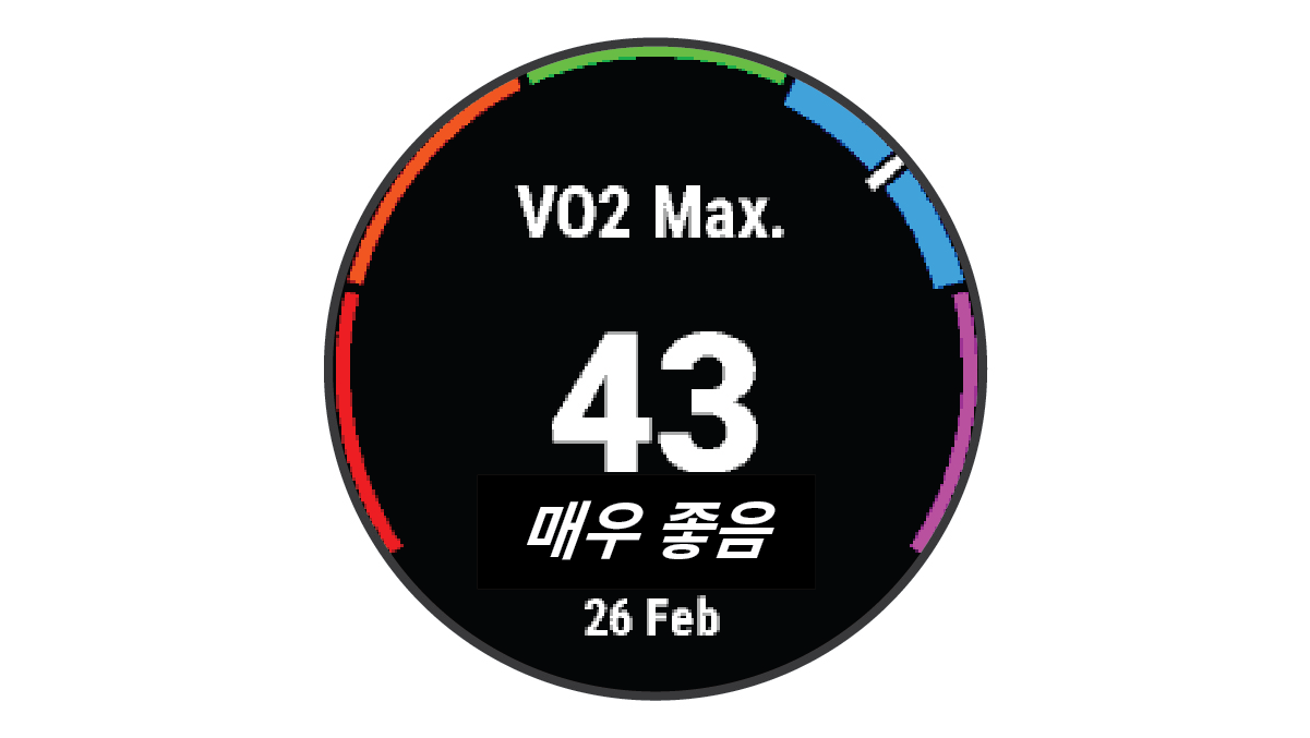

VO2 Max. 추정치에 대하여
VO2 Max: VO2 Max는 운동 능력을 최대로 발휘하는 시점에서 1분에 체중 1kg당 소비할 수 있는 최대 산소량(밀리리터 단위)입니다(27 페이지, VO2 Max. 추정치에 대하여). 사용자가 온도가 높은 환경이나 높은 고도에 적응하는 도중에 장치는 열과 고도에 대하여 보정된 VO2 max 값을 화면에 표시합니다(31 페이지, 고도 적응).
장치에서 사용자의 VO2 max.는 수치, 설명, 컬러 게이지 상의 위치로서 나타납니다. Garmin Connect 계정에서는 VO2 max.에 관한 추가적인 상세 정보(예를 들면 사용자의 연령이나 성별에 따라 표시되는 이 수치의 순위)를 볼 수 있습니다.
자주색
최상
청색
매우 좋음
녹색
좋음
주황색
보통
적색
낮음
VO2 max. 데이터는 Firstbeat Analytics에서 제공합니다. VO2 max. 분석은 The Cooper Institute®의 허가를 받아 제공됩니다. 자세한 내용은 부록(27 페이지, 72 페이지, VO2 Max. 표준 등급) 및 www.CooperInstitute.org를 참조하시기 바랍니다.

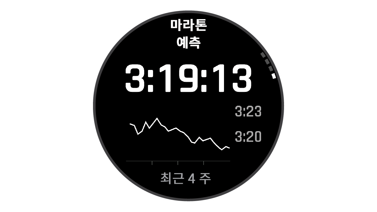

예상 레이스 시간 보기
가장 정확한 추정치를 구하려면, 사용자 프로필 설정을 완료하고(49 페이지, 사용자 프로필 설정하기), 최대 심박수를 설정해야 합니다(49 페이지, 심박존 설정하기).
워치는 VO2 max 추정치(27 페이지, VO2 Max. 추정치에 대하여)와 운동기록를 사용하여 목표 레이스 시간을 제시합니다. 워치는 몇 주 분량의 훈련 데이터를 분석하여 레이스 시간 추정치를 정밀하게 조정합니다.
팁: 두 개 이상의 Garmin 장치를 가지고 있는 경우, Physio TrueUp 기능을 활성화할 수 있습니다. 이 기능을 통해 사용자의 장치는 다른 워치에 저장된 활동, 운동기록, 데이터를 동기화할 수 있습니다(58 페이지, 활동 운동 성과 측정치 동기화하기).
  1. 시계 화면에서 UP 또는 DOWN을 눌러 운동 성과 요약 정보를 확인합니다.
  2. START를 눌러 요약의 상세한 내용을 확인합니다.
  3. UP 또는 DOWN을 눌러 예측된 레이스 시간을 확인합니다.
  4. 다른 거리의 예측을 보려면, START를 누릅니다.
    참고: 처음에는 예상 시간이 부정확할 수 있습니다. 워치에서 러닝 성과를 파악하려면 러닝을 수 차례 시도해야 합니다.

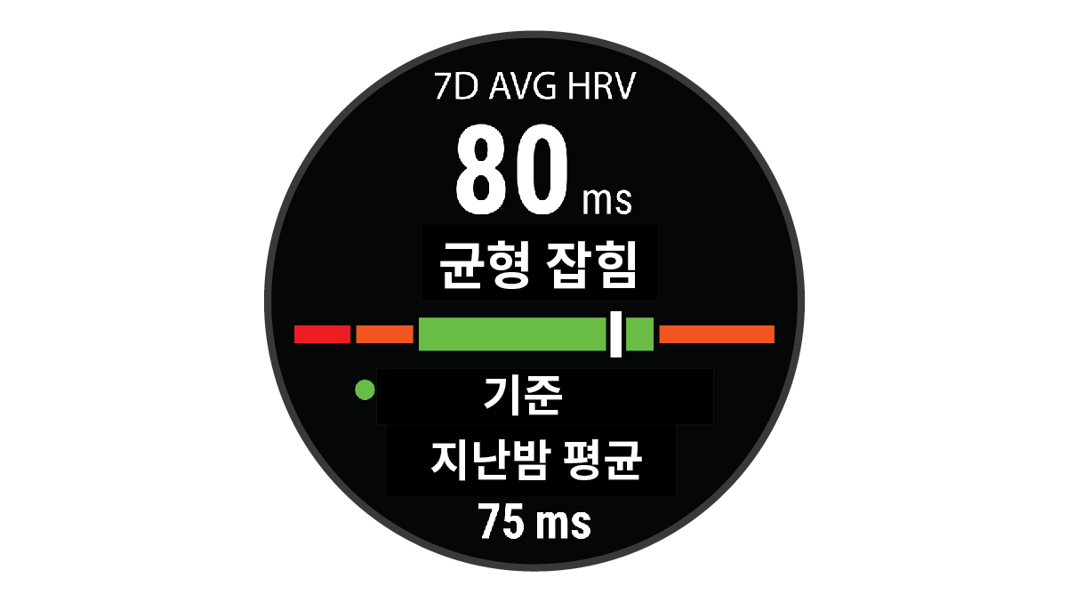

심박수 변이 상태
수면 중 워치가 손목 심박수를 분석하여 심박 변이(HRV) 상태를 결정합니다. 트레이닝, 신체 활동, 수면, 영양 및 건강 습관은 모두 심박 변이에 영향을 미칩니다. HRV 값은 성별, 연령, 피트니스 수준에 따라 달라집니다. 균형 잡힌 HRV 상태는 좋은 트레이닝 또는 회복력 균형, 더 좋은 심혈관 체력 및 스트레스로부터의 회복력 등과 같은 건강의 좋은 신호를 의미합니다. 불균형하거나 좋지 않은 상태는 피로, 회복의 필요성 또는 높은 스트레스 등의 징후가 될 수 있습니다. 최고의 결과를 얻으려면, 수면 중에도 워치를 착용하는 것이 좋습니다. 워치가 심박 변화 상태를 표시하려면 3주간의 지속적 수면 데이터가 필요합니다.
색상 영역
상태
설명
녹색
균형
7일 평균 HRV가 기준선 범위 내에 있습니다.
주황색
불균형
7일 평균 HRV가 기준선 범위보다 높거나 낮습니다.
적색
낮음
7일 평균 HRV가 기준선 범위보다 훨씬 낮습니다.
색상 없음
나쁨
상태 없음
HRV 값이 평균적으로 해당 연령의 정상 범위보다 훨씬 낮습니다.
상태 없음은 데이터가 부족하여 7일 평균을 생성할 수 없음을 의미합니다.
워치를 Garmin Connect 계정과 동기화하여 현재 심박 변이 상태, 경향, 교육적인 피드백을 확인할 수 있습니다.

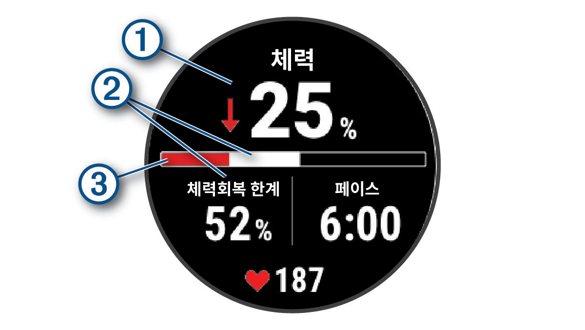

실시간 체력 보기
워치는 사용자의 심박수와 VO2 max. 추정치를 기반으로 하여 실시간 체력 추정치를 제공할 수 있습니다(27 페이지, VO2 Max. 추정치에 대하여).
  1. MENU를 길게 누릅니다.
  2. 활동 및 앱을 선택합니다.
  3. 러닝 또는 자전거 활동을 선택합니다.
  4. 해당 활동의 설정을 선택합니다.
  5. 데이터 화면 > 새로 추가 > 체력을 선택합니다.
  6. UP 또는 DOWN을 눌러 데이터 화면의 위치를 변경합니다(선택사항).
  7. START를 눌러서 주요 체력 데이터 항목을 편집합니다(선택사항).
  8. 활동을 시작합니다(2 페이지, 활동 시작하기).
  9. UP 또는 DOWN을 눌러 데이터 화면을 스크롤합니다.
①
주 체력 데이터 필드. 현재 체력 퍼센티지, 남은 거리, 남은 시간을 표시합니다.
잠재적 체력.
실제 체력.
적색: 체력이 고갈되는 중입니다.
주황색: 체력이 일정하게 유지됩니다.
녹색: 체력이 충전되는 중입니다.
