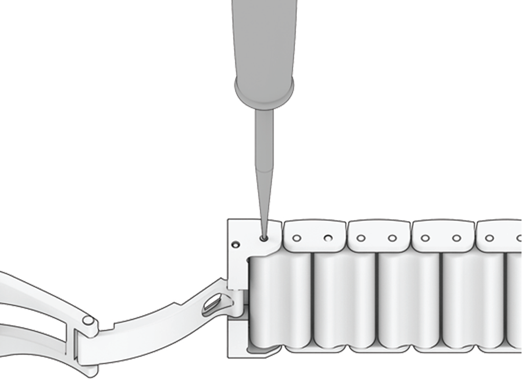

Garmin menyarankan untuk membawa jam tangan Anda ke ahli perhiasan atau lainnya untuk menyesuaikan panjang gelang logam tersebut.
  • Gunakan alat pelepas pin atau alat pelepas bilah pegas untuk menyesuaikan gelang.
  • Lepaskan rantai dengan jumlah yang sama dari kedua sisi klep.
Dengan begitu, jam tangan Anda tetap berada di tengah pergelangan Anda.

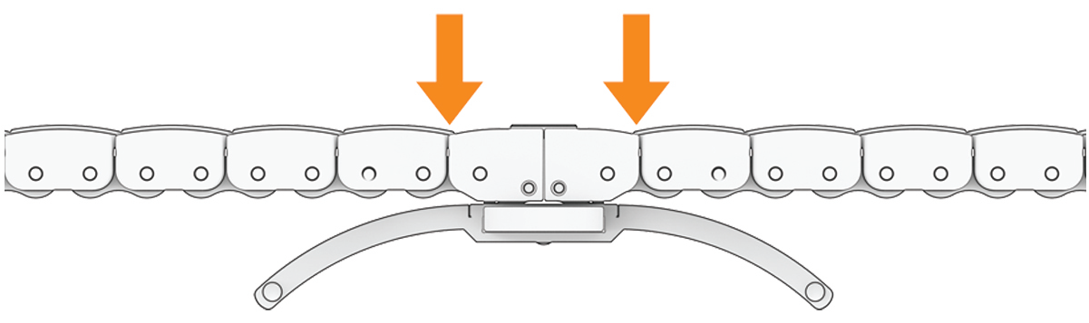

  • Tambahkan rantai +1 mm untuk penyesuaian mikro.
Untuk tampilan yang seimbang, Anda harus menambahkan rantai +1 mm mulai dari klep di sisi masing-masing, bukan menambahkan rantai ke ujung gelang. Sisi +1 mm rantai harus menghadap bagian dalam pergelangan tangan Anda.
