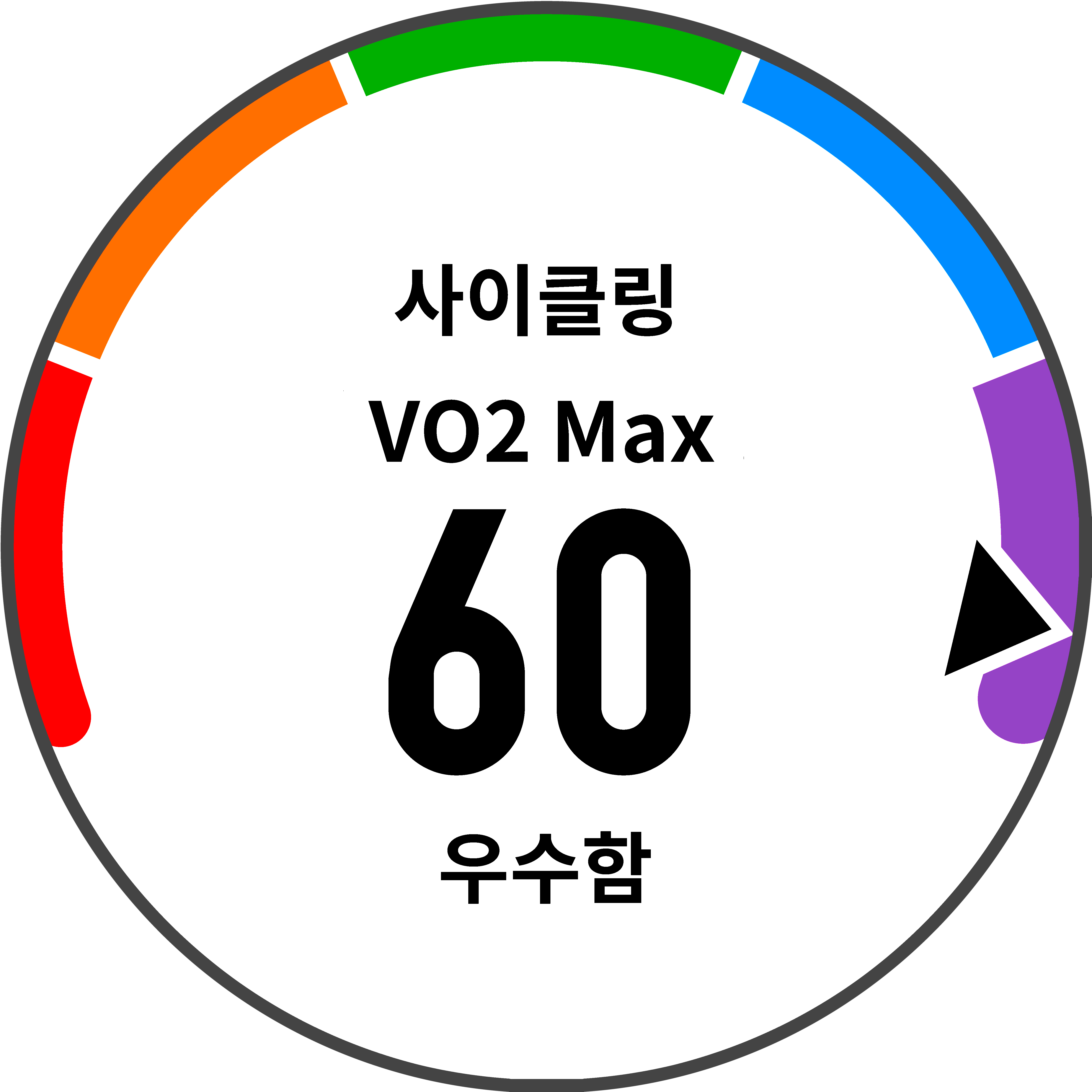

장치에서 사용자의 VO2 max 추정치는 수치, 설명, 색상 게이지상의 눈금 위치로 나타납니다. Garmin Connect 계정에서는 체력 연령을 포함하여 VO2 max 추정치에 대한 추가적인 정보를 확인할 수 있습니다. 체력 연령은 동일 성별의 다른 연령대의 사람과 자신의 체력을 비교하는 방법에 대한 아이디어를 제공합니다. 운동을 하면 할수록 시간이 지남에 따라 체력 연령이 감소할 수도 있습니다.
자주색
최상
청색
매우 높음
녹색
좋음
주황색
보통
적색
낮음
VO2 max. 데이터는 FirstBeat가 제공합니다. VO2 max. 데이터와 분석은 Cooper Institute®의 허가를 받아 제공됩니다. 더 자세하 사항은 부록 (53 페이지, VO2 Max. 표준 등급)을 참조하거나 www.CooperInstitute.org에서 확인하십시오.

사이클링에 대한 VO2 Max 예상치 얻기
이 기능은 파워미터와 손목 심박수 측정 기능 또는 가슴 심박계가 필요합니다. 파워미터는 MARQ 장치와 페어링되어야 합니다 (45 페이지, 무선 센서 페어링하기). 가슴 심박계를 사용하는 경우, 심박계를 착용한 다음 장치와 심박계를 페어링해야 합니다. MARQ 장치가 심박계가 함께 패키지로 제공되는 경우, 장치는 이미 페어링된 상태입니다.
가장 정확한 추정치를 구하려면, 사용자 프로파일 설정을 완료하고(24 페이지, 사용자 프로파일 설정하기), 최대 심박수를 설정해야 합니다 (24 페이지, 심박존 설정하기). 예상치는 처음에 부정확한 것으로 보일 수 있습니다. 장치가 사용자의 사이클 능력을 파악하기 위해 몇 차례의 라이딩을 필요로 합니다.
  1. 야외에서 꾸준히 고강도로 20분 이상 라이딩을 실시합니다.
  2. 라이딩후 저장을 선택합니다.
  3. START를 눌러 성과 측정을 스크롤합니다.
