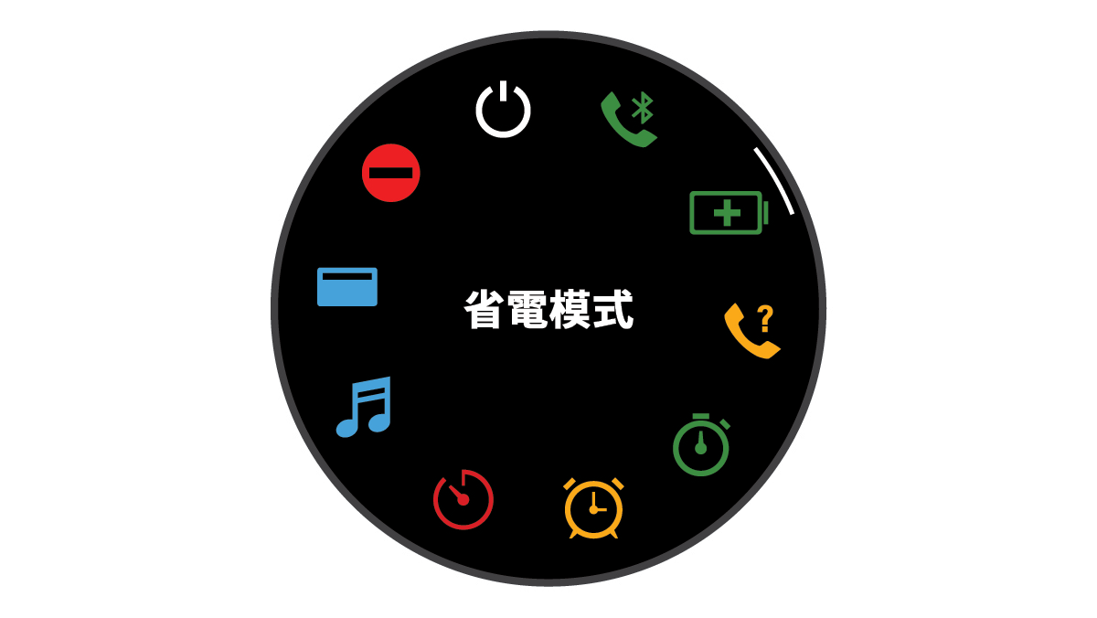

快捷目錄
您可以透過快捷目錄快速存取手錶功能及選項。您可以新增、重新排序,或移除快捷目錄中的選項()。
在任何畫面,長按 LIGHT 鍵。
圖示
名稱
說明
飛航模式
選擇以開啟或關閉飛航模式以停用所有無線通訊。
鬧鐘
選擇以新增或編輯鬧鐘()。
高度計
選擇以開啟高度計畫面。
替代時區
選擇以檢視其他時區的目前時間。
援助通知
選擇以發送援助請求()。
氣壓計
選擇以開啟氣壓計畫面。
省電模式
選擇以啟用或停用省電模式功能()。
背光
選擇以調整螢幕亮度()。
廣播心率
選擇以開啟心率資料廣播至配對的裝置()。
時鐘
選擇以開啟 時鐘 應用程式,以設定鬧鐘、計時器、碼表,或檢視替代時區(
電子羅盤
選擇以開啟電子羅盤畫面。
顯示
關閉警示、手勢和永遠顯示模式畫面()。
勿擾模式
選擇以啟用或停用勿擾模式。在勿擾模式中,裝置會調暗螢幕亮度並關閉警示和通知。例如您可以在看電影時使用此模式。
尋找手機
選擇以在配對的手機上播放警示音(如果手機在藍牙連線範圍內)。藍牙訊號強度會顯示在 MARQ 手錶畫面上,並會隨著您靠近手機而增加。
手電筒
選擇以打開螢幕,將手錶當當作手電筒使用。
鎖定裝置
選擇以鎖定按鍵和觸控螢幕,避免不慎按壓及滑動。
音樂控制
選擇以控制裝置或手機上的音樂播放功能。
手機
選擇以啟用或停用藍牙以及與配對手機之間的連線。
關機
選擇以關閉手錶。
參考點
選擇以設定導航的參考點()。
儲存位置
選擇以儲存目前所在位置,以便之後返回。
睡眠模式
選擇以啟用或停用 睡眠模式()。
碼錶
選擇以開始碼錶()。
日出&日落
選擇以檢視日出、日落和曙光時間。
同步
選擇以同步手錶與配對的手機。
同步時間
選擇以讓裝置使用衛星或者與手機同步時間。
計時器
選擇以設定倒數計時器()。
觸控
選擇以啟用或停用觸控螢幕控制項。
電子錢包
選擇以開啟 Garmin Pay 電子錢包並使用裝置付款()。
Wi-Fi
選擇以啟用或停用 Wi-Fi® 通訊。
