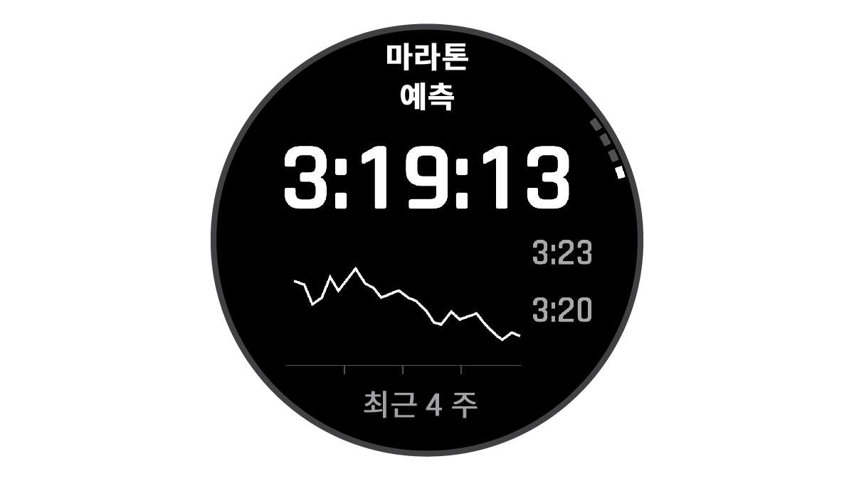

예상 레이스 시간 보기
가장 정확한 추정치를 구하려면, 사용자 프로필 설정을 완료하고(51 페이지, 사용자 프로필 설정하기), 최대 심박수를 설정해야 합니다(51 페이지, 심박존 설정하기).
워치는 VO2 max 추정치(29 페이지, VO2 Max. 추정치에 대하여)와 운동기록를 사용하여 목표 레이스 시간을 제시합니다. 워치는 몇 주 분량의 훈련 데이터를 분석하여 레이스 시간 추정치를 정밀하게 조정합니다.
팁: 두 개 이상의 Garmin 장치를 가지고 있는 경우, Physio TrueUp 기능을 활성화할 수 있습니다. 이 기능을 통해 사용자의 장치는 다른 워치에 저장된 활동, 운동기록, 데이터를 동기화할 수 있습니다(60 페이지, 활동 및 운동 성과 측정치 동기화하기).
  1. 시계 화면에서 UP 또는 DOWN을 눌러 운동 성과 요약 정보를 확인합니다.
  2. START를 눌러 요약의 상세한 내용을 확인합니다.
  3. UP 또는 DOWN을 눌러 예측된 레이스 시간을 확인합니다.
  4. 다른 거리의 예측을 보려면, START를 누릅니다.
    참고: 처음에는 예상 시간이 부정확할 수 있습니다. 워치에서 러닝 성과를 파악하려면 러닝을 수 차례 시도해야 합니다.
