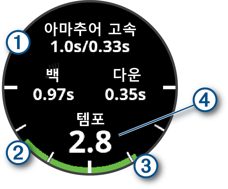

이 장치에는 백스윙 시간 또는 다운스윙 시간이 너무 빠른지, 너무 느린지, 선택한 타이밍에 적합한지를 나타내는 그래프가 표시됩니다.
①
타이밍 선택(백스윙 대 다운스윙 시간 비율)
②
백스윙 시간
③
다운스윙 시간
④
현재 템포
좋은 타이밍
너무 느림
너무 빠름

스윙 템포를 확인하려면 공을 쳐야 합니다.
  1. START를 누릅니다.
  2. 템포 트레이닝을 선택합니다.
  3. START를 누릅니다.
  4. 스윙 속도를 선택한 후 옵션을 선택합니다.
  5. 한차례의 풀스윙을 마친 후 공을 칩니다.
    워치에 스윙 분석이 표시됩니다.
