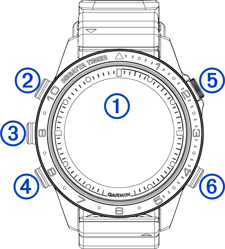

장치 개요
① 터치스크린
  • 메뉴에서 옵션을 선택하려면 터치합니다.
  • 요약 정보 또는 기능을 열려면 시계화면을 길게 누릅니다.
    참고: 이 기능은 일부 시계 화면에는 적용되지 않습니다.
  • 요약 정보 목록과 메뉴를 스크롤하려면 화면을 위 또는 아래로 밉니다.
  • 이전 화면으로 돌아가려면 화면을 오른쪽으로 밉니다.
  • 시계 화면으로 돌아오고 화면 밝기를 낮추려면 손바닥으로 화면을 덮습니다.
② LIGHT
  • 워치를 켜려면 누릅니다.
  • 화면 밝기를 낮추려면 누릅니다.
  • 플래시라이트(손전등)를 켜려면 빠르게 두 번 누릅니다.
  • 컨트롤 메뉴를 보려면 길게 누릅니다.
③ UP·MENU
  • 요약 정보와 메뉴를 스크롤하려면 누릅니다.
  • 메뉴를 보려면 길게 누릅니다.
④ DOWN
  • 아무 화면에서나 음악 컨트롤을 보려면 길게 누릅니다.
⑤ START·STOP
  • 메뉴에서 옵션을 선택하려면 누릅니다.
  • 활동 목록을 확인하거나 활동을 중지하려면 누릅니다.
  • 레가타 타이머를 켜려면 길게 누릅니다.
⑥ BACK·LAP
  • 이전 화면으로 돌아가려면 누릅니다.
  • 멀티스포츠 활동을 수행하는 동안 랩, 휴식, 활동 전환을 기록하려면 누릅니다.
  • 익수자 발생(MOB) 위치로 현 위치를 표시하고 위치 안내를 활성화하려면 길게 누릅니다.
