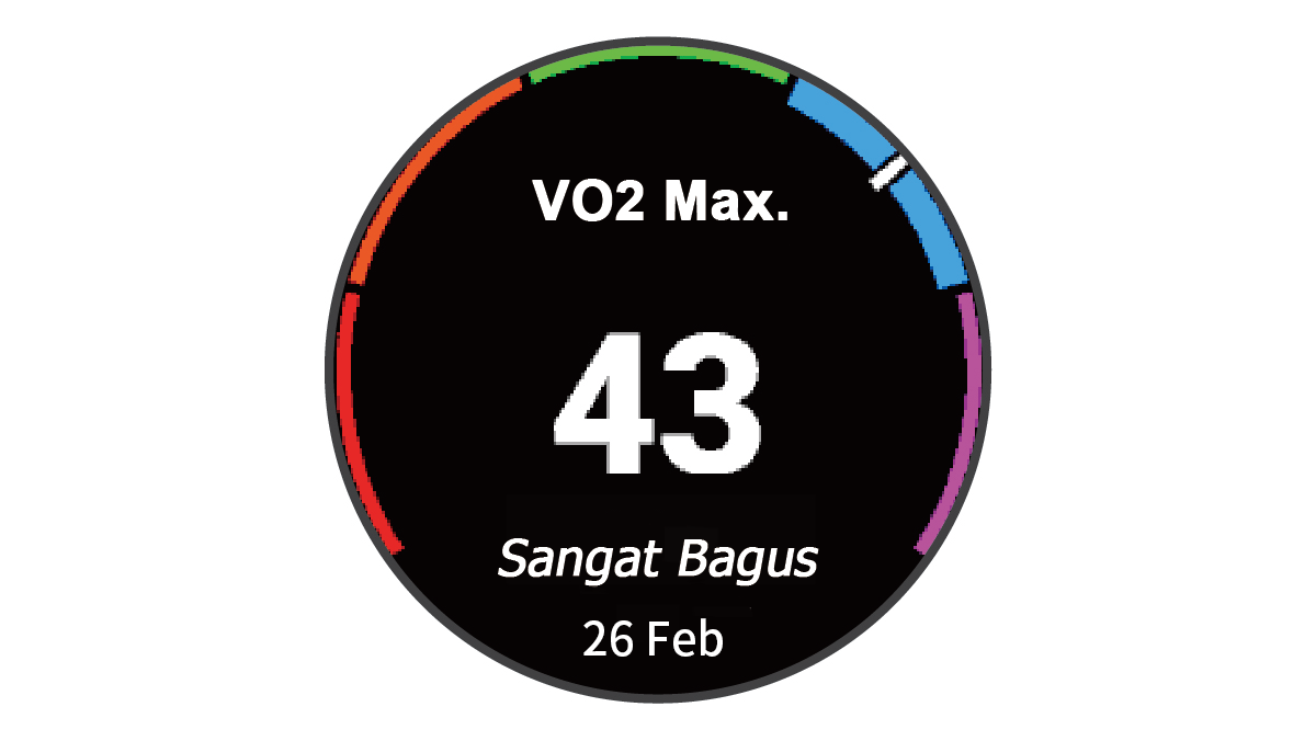

Tentang Perkiraan VO2 Max.
VO2 max. adalah volume oksigen maksimum (dalam milliliter) yang bisa Anda konsumsi per menit per satu kilogram berat tubuh pada tingkat performa maksimum Anda. Dalam bahasa sederhana, VO2 max. adalah indikasi performa atletik dan harus meningkat seiring membaiknya tingkat kebugaran Anda. Perangkat MARQ Captain memerlukan denyut jantung pergelangan tangan atau monitor denyut jantung dada yang kompatibel untuk menampilkan perkiraan VO2 max. Anda. Perangkat memiliki perkiraan VO2 max. terpisah untuk lari dan bersepeda. Anda harus berlari di luar ruangan dengan GPS, atau bersepeda dengan pengukur daya kompatibel pada intensitas sedang selama beberapa menit untuk mendapatkan perkiraan VO2 max. yang akurat.
Perkiraan VO2 max. Anda muncul sebagai angka, deskripsi, dan posisi pada indeks warna di perangkat. Anda dapat melihat detail tambahan tentang perkiraan VO2 max. di akun Garmin Connect Anda, seperti penilaian umur dan jenis kelamin Anda.
Ungu
Unggul
Biru
Sangat Bagus
Hijau
Bagus
Oranye
Cukup
Merah
Buruk
Data VO2 max. disediakan oleh Firstbeat Analytics. Analisis VO2 max. tersedia atas izin The Cooper Institute®. Untuk informasi selengkapnya, lihat apendiks (Nilai Standar VO2 Max., halaman 83), lalu kunjungi www.CooperInstitute.org.

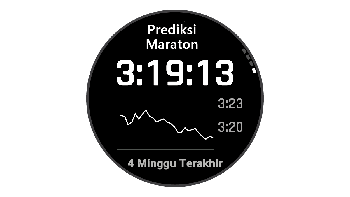

Melihat Prediksi Waktu Tanding Anda
Untuk perkiraan paling akurat, selesaikan penyetelan profil pengguna (Menyetel Profil Pengguna Anda, halaman 57), lalu tentukan denyut jantung maksimum Anda (Menentukan Zona Denyut Jantung Anda, halaman 58).
Jam tangan Anda menggunakan perkiraan VO2 max. (Tentang Perkiraan VO2 Max., halaman 33) dan riwayat latihan Anda untuk memberikan target waktu lomba. Jam tangan menganalisis data latihan selama beberapa minggu untuk menyempurnakan perkiraan waktu lomba.
TIPS: Jika memiliki lebih dari satu perangkat Garmin, Anda dapat mengaktifkan fitur Physio TrueUp yang memungkinkan jam tangan Anda menyinkronkan aktivitas, riwayat, dan data dari perangkat lain (Menyinkronkan Aktivitas dan Pengukuran Performa, halaman 68).
  1. Dari tampilan jam, pilih UP atau DOWN untuk melihat kilasan performa.
  2. Tekan START untuk melihat detail kilasan.
  3. Tekan UP atau DOWN untuk melihat prediksi waktu perlombaan.
  4. Tekan START untuk melihat prediksi untuk jarak lain.
    CATATAN: Prediksi mungkin akan terlihat tidak akurat saat pertama kali. Jam tangan memerlukan beberapa langkah lari untuk mempelajari performa lari Anda.
