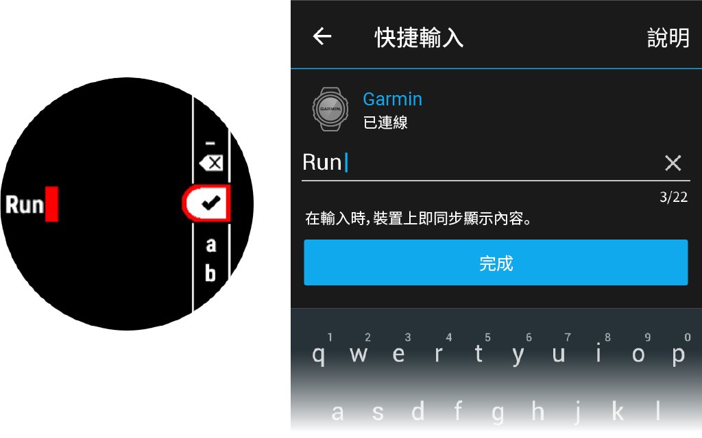

開啟 Garmin Connect 應用程式,使用智慧型手機的鍵盤快速輸入文字至裝置。
當裝置需要輸入文字時,鍵盤將顯示在 Garmin Connect 應用程式中。輸入文字的同時,即會傳送至裝置。
裝置預設啟用即時輸入。若要關閉即時輸入,在 Garmin Connect 應用程式,選擇 設定 > 快捷輸入。
備註:使用智慧型手機鍵盤輸入文字前,Garmin Connect 應用程式必須打開並與裝置配對。
