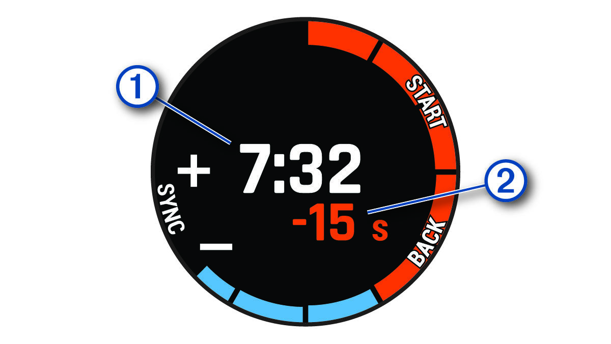

    屏幕将显示帆船赛计时器 ① 和越线时间 ②。
  3. 选择 START。
  4. 按下 UP 或 DOWN,使帆船赛计时器与正式比赛倒计时同步。
    注意:越线时间为负时,比赛开始后到达起航线。越线时间为正时,比赛开始前到达起航线。
  5. 按下 START 开启计时器。
