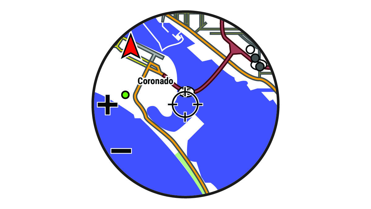

  1. 在地图页面长按 MENU 键。
  2. 选择 平移/缩放。
    地图上会出现控制选项及十字标示。
  3. 平移或缩放地图将十字标示置于画面中心。
  4. 长按 START 选择十字标示的地点。
  5. 如果需要,请选择周围兴趣点。
