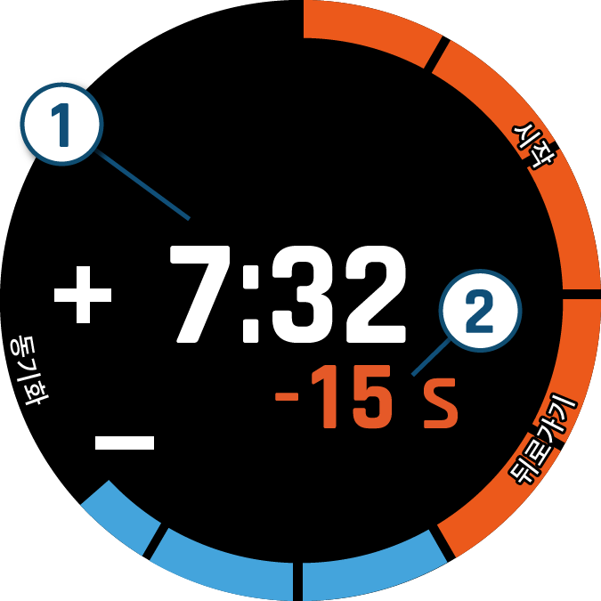

화면에 레가타 타이머와 대기시간(time to burn) 이 표시됩니다.
  1. START를 누릅니다.
  2. UP DOWN을 눌러 레가타 타이머를 공식 레이스 카운트다운과 동기화합니다.
참고: 대기시간이 음수일 때는 레이스가 시작된 이후에 출발선에 도달할 것입니다. 번 타임이 양수일 때는 레이스가 시작되기 전에 출발선에 도달할 것입니다.
