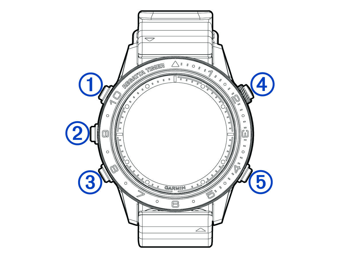

개요
LIGHT
  • 백라이트를 켜거나 끄려면 누릅니다.
  • 컨트롤 메뉴를 보려면 길게 누릅니다.
  • 장치를 켜려면 길게 누릅니다.
UP MENU
  • 위젯 목록과 메뉴를 스크롤하려면 누릅니다.
  • 메뉴를 보려면 길게 누릅니다.
DOWN
  • 위젯 루프와 메뉴를 스크롤하려면 누릅니다.
  • 아무 화면에서든 음악 컨트롤을 보려면 길게 누릅니다.
START STOP
  • 활동 목록을 보거나 활동을 시작하거나 중지하려면 누릅니다.
  • 메뉴에서 옵션을 선택하려면 누릅니다.
  • 레가타 타이머를 시작하려면 길게 누릅니다.
BACK LAP
  • 이전 화면으로 돌아가려면 누릅니다.
  • 활동 중에 랩, 휴식, 전환을 기록하려면 누릅니다.
  • 현재 위치를 익수자 발생 웨이포인트로 표시하고 내비게이션을 작동하려면 길게 누릅니다
