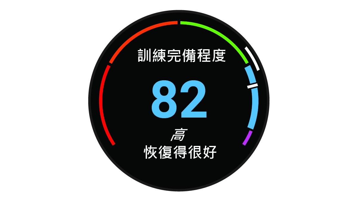

訓練完備程度
訓練完備程度包括一個分數和簡短訊息,能夠協助您確定每天對訓練的準備程度。分數會根據下列因素全天持續計算和更新:
  • 睡眠分數(昨晚)
  • 預估恢復時間
  • HRV 狀態
  • 短期負荷
  • 睡眠紀錄(前 3 晚)
  • 壓力紀錄(前 3 日)
顔色區間
分數
說明
紫
95-100
最佳
最佳狀態
藍
75-94
高
準備迎接挑戰
綠
50-74
中
準備好了
橘
25-49
低
該放慢速度了
紅
1-24
不佳
讓您的體恢復
要查看訓練完備度的趨勢,前往您的 Garmin Connect 帳戶。
