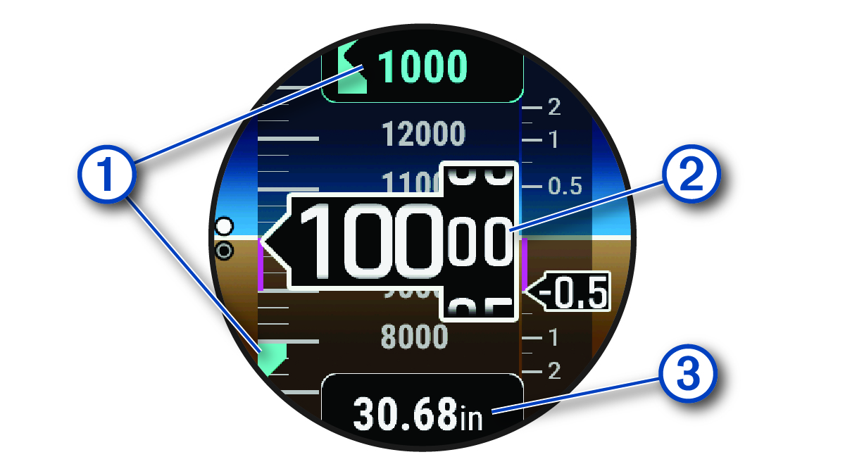

高度計
警告
本手錶並非為提供主要飛航資訊,僅能做為輔助使用。
①
高度警示
②
氣壓高度
③
氣壓
