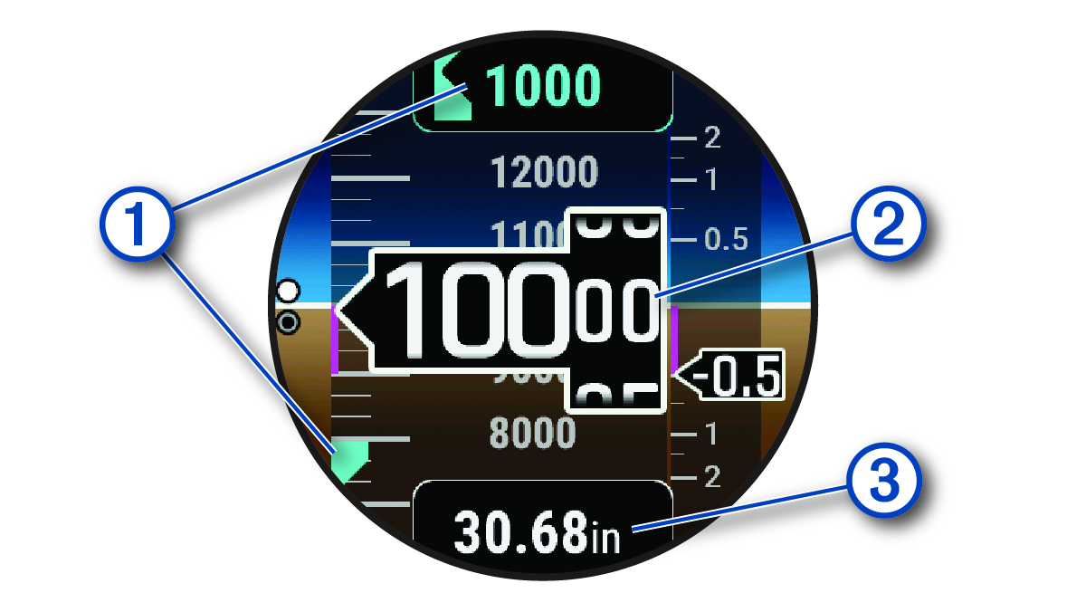

高度計
警告
本手錶並非為提供主要飛航資訊,僅能做為輔助使用。
高度警示
氣壓高度
氣壓
計算密度高度
您可以調整溫度與氣壓值力以計算目前位置的密度高度。
