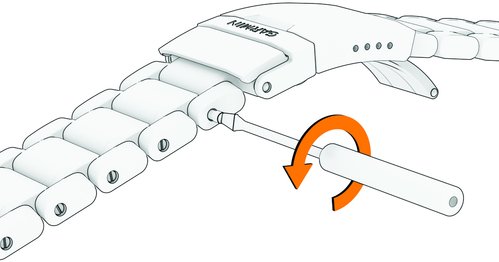

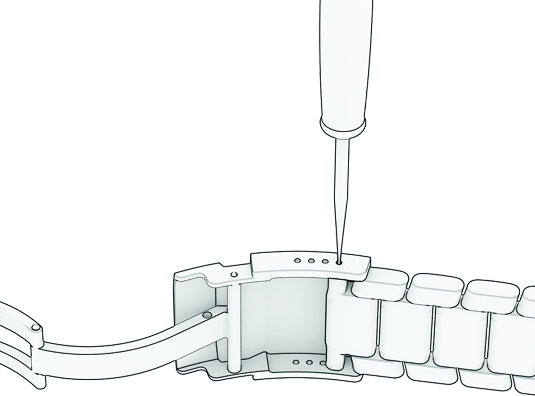

調整金屬錶鍊的小秘訣Garmin 建議將手錶交給鐘錶行或專業人士調整金屬錶帶的長度。 使用小螺絲起子鬆開錶鍊節。 從錶扣的兩側移除相同數量的錶鍊節。 這能讓您的手錶保持在手腕中心位置。 使用彈簧棒拆錶帶工具調整彈簧桿在鎖扣上的位置,以微調錶鍊長度。 調整鎖扣大小時請特別小心。彈簧棒是處於壓縮狀態,鬆開時可能會不預期地彈出。主页裝置資訊調整金屬錶鍊的小秘訣
