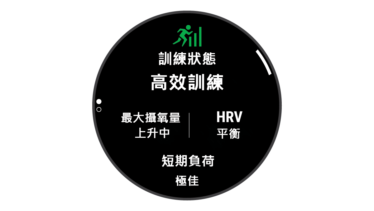

訓練狀態等級
訓練狀態可以看出您的訓練對體能與表現產生的影響。訓練狀態是根據您的最大攝氧量、短期負荷及 HRV 狀態的長期變化而得出。您可以使用訓練狀態規劃未來的訓練並持續提升體能。
無狀態:手錶需要每週至少一個包含最大攝氧量結果的跑步或自行車活動,才能確定訓練狀態。
訓練中斷:您的例行訓練中斷,或連續一週以上訓練遠低於平常的訓練量。訓練中斷表示您無法維持體能等級。您可以試著提高訓練負荷以得到改善。
恢復:較低的訓練負荷讓您的身體能夠恢復,這在長期高強度訓練中至關重要。充分休息後即可回到較高的訓練負荷。
維持效果:目前的訓練負荷足以維持您的體能狀態。若要進一步提升體能,可以試著在課表中加入一些變化或提升訓練量。
高效訓練:您目前的訓練負荷正將您的體能狀態與表現往對的方向推進。您應在訓練中安排恢復時間以維持您的體能狀態。
巔峰狀態:代表您正處於適合比賽的理想狀態。近期降低的訓練負荷讓您的身體得以充分地從先前的訓練恢復。由於巔峰狀態只能短暫維持,您應提早規劃。
過度訓練:訓練負荷非常高,已產生反效果。您的身體需要適度休息,可以排一些輕度訓練到排程中,給自己多一點時間恢復。
效率不佳:您的訓練負荷足夠,但體能卻在下降。嘗試專注於休息、營養和壓力管理。
緊繃:恢復與訓練負荷之間不平衡。這在高強度訓練或重大賽事之後是正常的結果。您的身體可能在努力恢復,所以更應注意整體健康。

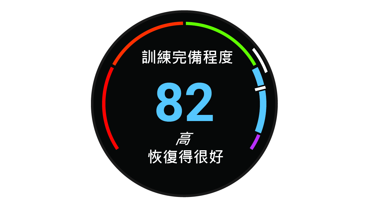

訓練完備程度
訓練完備程度包括一個分數和簡短訊息,能夠協助您確定每天對訓練的準備程度。分數會根據下列因素全天持續計算和更新:
  • 睡眠分數(昨晚)
  • 預估恢復時間
  • HRV 狀態
  • 短期負荷
  • 睡眠紀錄(前 3 晚)
  • 壓力紀錄(前 3 日)
顔色區間
分數
說明
95-100
最佳
最佳狀態
75-94
準備迎接挑戰
50-74
準備好了
25-49
該放慢速度了
1-24
不佳
讓您的體恢復
要查看訓練完備度的趨勢,前往您的 Garmin Connect 帳戶。
