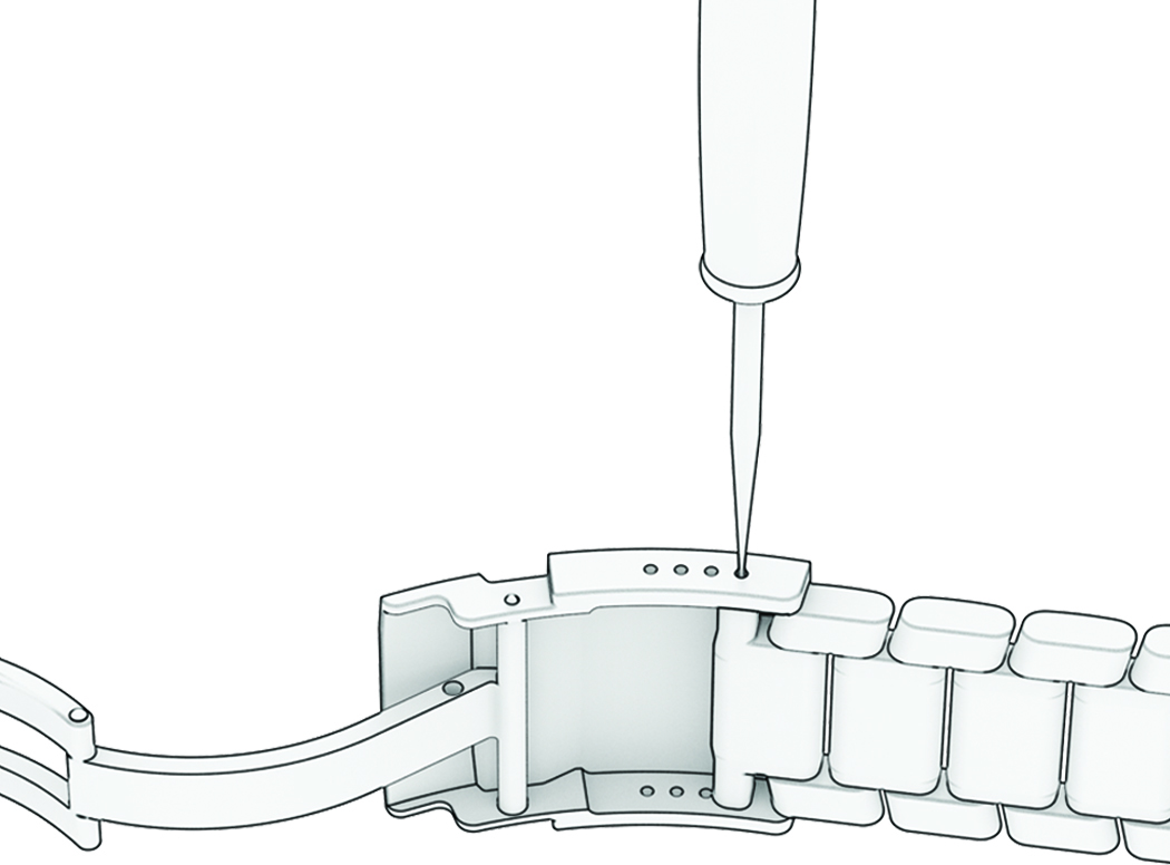

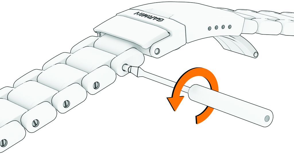

调整金属表带的提示建议将手表交给珠宝商或其他专业人士调整金属表带的长度。 使用小螺丝刀拧下连杆。 从表扣两侧取下相等数量的链节。这有助于腕表保持在手腕的中心位置。 使用销拆卸工具重新定位卡扣中的弹簧杆,以便进行更精细的尺寸调整。调整卡扣尺寸时要小心。卡扣被压缩后再松开时可能会意外移动。 主页设备信息调整金属表带的提示
