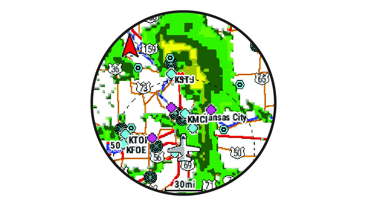

查看 NEXRAD 天气雷达
查看 NEXRAD 天气雷达之前,需要将腕表与手机配对(配对手机,第42页)。
可以查看与当前位置相关的天气雷达图像。
注意:可以自定义航空设置中的 NEXRAD 图块 选项,根据当前位置的方向下载其他天气雷达图像(航空设置,第52页)。
  1. 任意界面,同时按 DOWN 及 START 键。
    腕表会下载选定区域的雷达数据,以洋红色显示。雷达数据持续 5 分钟。
    注意:如果在选定区域的边界附近,可能看不到适用的雷达数据。
  2. 如有需要,长按 DOWN 和 START 键下载新的 NEXRAD 雷达数据。
