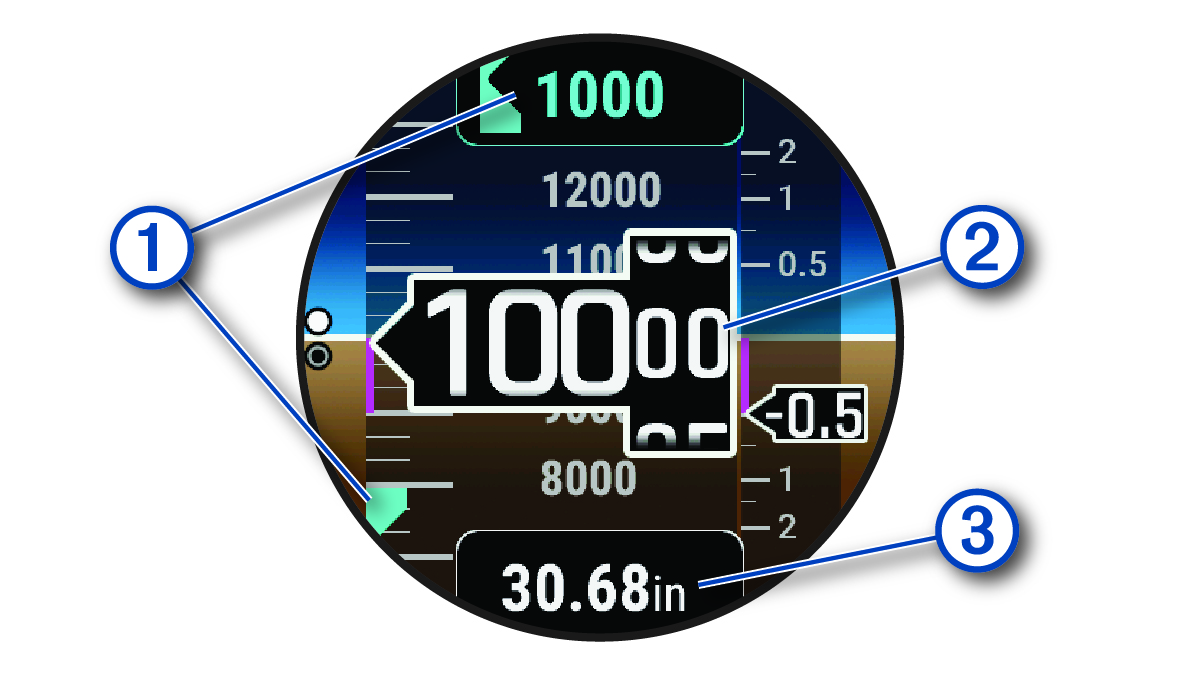

高度表
警告
腕表不提供主要飞行信息,仅用于辅助补充。
①
警示高度
②
压力高度
③
大气压力
