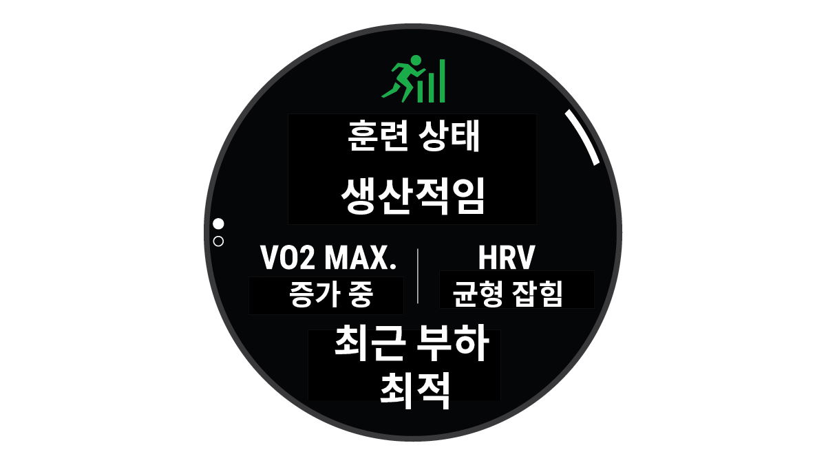

훈련 상태 레벨
훈련 상태는 자신의 훈련이 체력 수준과 성과에 어떠한 영향을 끼치는지를 보여줍니다. 훈련 상태는 장기간 동안의 훈련 부하의 변화와 VO2 Max, HRV 상태의 변화를 바탕으로 합니다. 사용자는 미래의 훈련을 계획하고 체력 수준을 지속적으로 향상시키기 위하여 자신의 훈련상태를 활용할 수 있습니다.
상태 없음: 훈련 상태를 알아내기 위하여 장치는 러닝 또는 사이클링을 실시한 결과 기록된 1 ~ 2 주의 훈련 운동 기록 (VO2 Max 포함)가 필요합니다.
디트레이닝: 디트레이닝은 1주일 이상 훈련이 평소보다 더 약하게 실시되어 사용자의 체력 수준에 영향을 끼치는 경우에 나타납니다. 훈련 부하를 증가시켜 개선된 결과를 얻을 수 있습니다.
회복: 더 가벼운 훈련 부하는 신체가 회복되도록하며, 이러한 회복 과정은 장기적인 고강도 훈련에 필수적입니다. 준비가 된 것으로 판단하였다면 더 고강도의 훈련 부하로 복귀할 수 있습니다.
운동 능력 유지: 체력 수준을 유지하기 위해서는 현재 훈련 부하만으로 충분합니다. 체력을 개선하려면 자신의 운동 프로그램을 변화시키거나 훈련량을 증가시켜야 합니다.
생산적임: 현재의 훈련 부하가 체력 수준과 성과를 올바른 방향으로 변화시키고 있습니다. 향상된 체력 수준을 유지하기 위해서는 훈련 계획에 회복 기간을 포함시켜야 합니다.
운동 능력 향상: 운동 능력 향상은 현재의 몸 상태가 이상적인 경기 조건에 부합함을 의미합니다. 최근에 감소된 훈련 부하가 몸을 회복시키고 있으며 이전에 실시된 훈련으로 인한 피로를 완전하게 보충시켜 줍니다. 이러한 운동능력향상 상태는 짧은 시간 동안만 유지될 수 있으므로 더욱 향상된 목표의 계획을 수립해야 합니다.
오버트레이닝: 훈련 부하가 너무 강하며 역효과를 불러일으킵니다. 사용자의 몸은 휴식이 필요합니다. 훈련 일정에 더 가벼운 훈련을 추가함으로서 회복하는데 필요한 시간을 확보해야 합니다.
비생산적: 훈련 부하는 적절한 수준이지만 체력이 감소하고 있습니다. 스트레스, 영양, 스트레스 관리에 주의를 기울여야 합니다.
피로감: 회복력과 트레이닝량의 불균형을 의미합니다. 힘든 트레이닝 또는 중요한 사건 이후에 정상적으로 나타나는 결과입니다. 신체가 회복에 어려움을 겪을 수 있으므로, 전반적인 건강에 주의를 기울여 주시기 바랍니다.

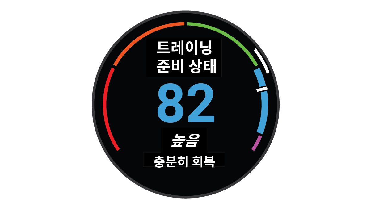

트레이닝 준비 상태
트레이닝 준비도는 점수로 나타나며, 매일 트레이닝에 얼마나 준비되어있는지를 결정할 수 있는 짧은 메시지입니다. 점수는 다음 요소를 활용하여 하루 종일 계산 및 업데이트됩니다.
  • 수면 점수(지난 밤)
  • 회복 시간
  • 심박 변이(HRV) 상태
  • 급격한 운동부하
  • 수면 기록(3 일 밤)
  • 스트레스 기록(지난 3 일)
색상 영역
점수
설명
자주색
95~100
최고
가능한 한 가장 좋음
청색
75~94
높음
도전할 준비가 됨
녹색
50~74
중간
계속해도 좋음
주황색
25~49
낮음
속도를 늦출 시간
적색
1~24
나쁨
신체에 회복이 필요함
시간의 변화에 따른 트레이닝 준비도 추세를 확인하려면, Garmin Connnect 계정으로 이동합니다.

훈련 상태 기능 일시중지 또는 재개하기
부상을 당하였거나 아픈 경우, 훈련 상태 기능을 일시 중지할 수 있습니다. 피트니스 활동의 기록은 계속할 수는 있지만, 훈련 상태, 훈련 부하 포커스, 회복 피드백, 워크아웃 권고와 같은 기능은 일시적으로 비활성화됩니다.
다시 훈련을 시작할 준비가 되었다면 훈련 상태 기능을 재개할 수 있습니다. 더 정확한 결과를 얻으려면 적어도 매주 두 번의 VO2 max 측정이 필요합니다(32 페이지, VO2 Max. 추정치에 대하여).
  1. 훈련 상태를 일시 중지하려면, 옵션을 선택합니다:
    • 훈련 상태 요약 정보에서 MENU를 길게 누르고 옵션 > 훈련 상태 일시중지를 선택합니다.
    • Garmin Connect 설정에서 성과 통계 > 훈련 상태 > > 훈련 상태 일시중지를 선택합니다.
  2. 워치와 Garmin Connect 계정을 동기화해야 합니다.
  3. 훈션 상태를 재개하려면, 옵션을 선택합니다:
    • 훈련 상태 요약 정보에서 MENU를 길게 누르고 옵션 > 훈련 상태 재개를 선택합니다.
    • Garmin Connect 설정에서, 성과 통계 > 훈련 상태 > > 훈련 상태 재개를 선택합니다.
  4. 워치와 Garmin Connect 계정을 동기화해야 합니다.
