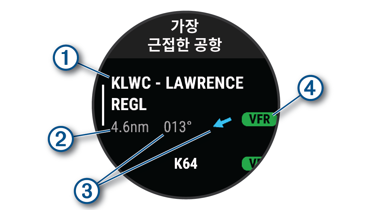

인근 공항으로 안내받기 BACK·LAP를 길게 누릅니다.인근 공항의 목록이 표시됩니다.① 가장 가까운 공항의 식별코드② 인근 공항까지의 거리③ 가장 가까운 공항의 방향 및 포인터④가장 가까운 METAR 스테이션의 비행 조건 공항을 선택합니다. Direct-To를 선택합니다. START를 눌러 내비게이션을 시작합니다. 홈비행비행 활동인근 공항으로 안내받기
