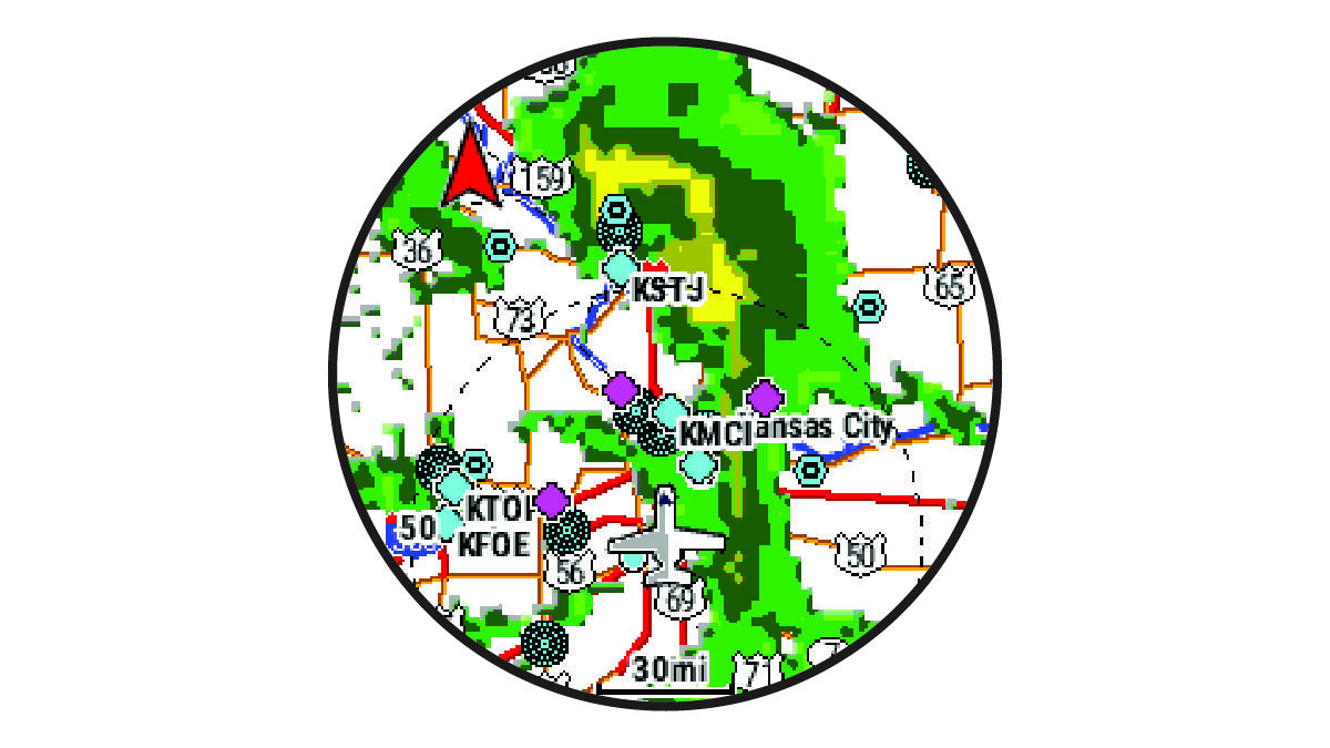

NEXRAD 기상 레이더 보기
NEXRAD 기상 레이더를 보려면 우선 장치를 핸드폰과 페어링해야 합니다(51 페이지, 핸드폰 페어링하기).
현재 위치와 관련된 기상 레이더 영상을 볼 수 있습니다.
참고: 항공 설정에서 NEXRAD 타일 옵션을 사용자 설정하여 현재 위치로부터의 방향을 기준으로 추가 기상 레이더 이미지를 다운로드할 수 있습니다(62 페이지, 항공 설정).
  1. 아무 때나, DOWNSTART를 동시에 길게 누릅니다.
    장치는 현재 GPS 위치에 대한 레이더 데이터의 스퀘어를 다운로드하며 이것은 진홍색 외곽선으로 표시됩니다. 레이더 데이터는 5 분 동안 활성화됩니다.
    참고: 사용자가 이 스퀘어의 경계선 인근에 위치하는 경우, 적용 가능한 모든 레이더 데이터를 보지는 못할 수도 있습니다.
  2. 필요하다면 DOWNSTART를 동시에 길게 눌러 새로운 데이터를 다운로드합니다.
