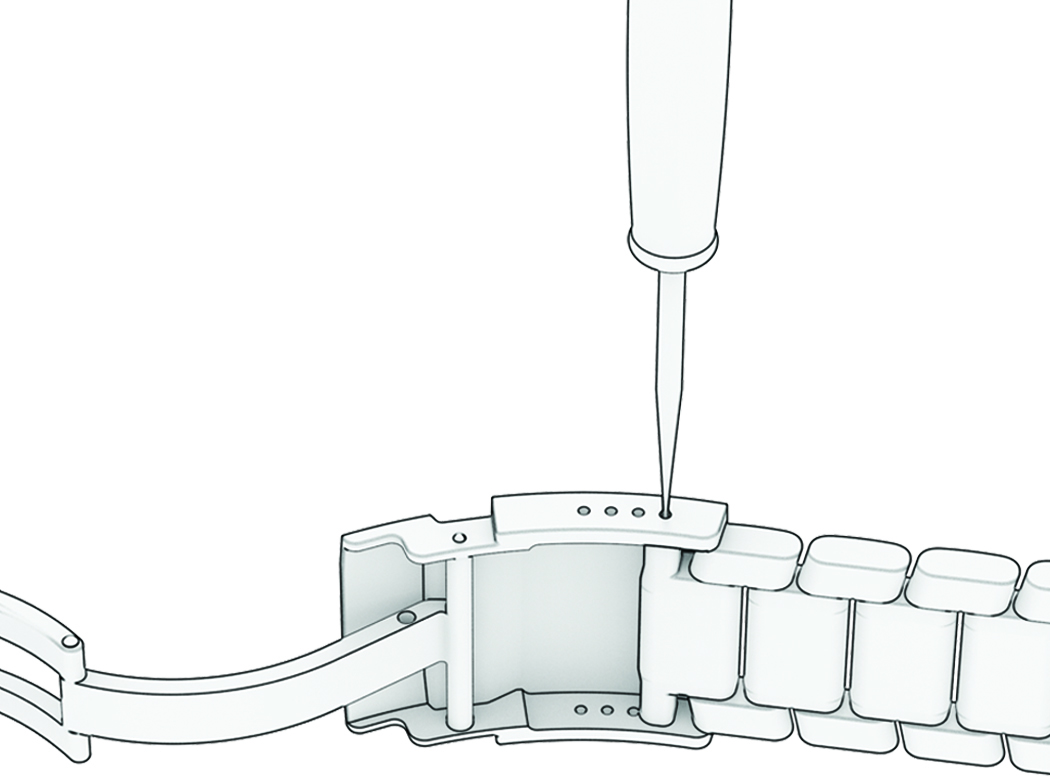

  • 링크의 나사를 풀려면 작은 스크루드라이버를 사용합니다.
  • 시계줄의 클래스프(시계 줄이 닫히는 부분)의 양쪽으로 동일한 수의 링크를 제거하십시오.
    이렇게 하면 착용 시에 워치가 손목의 정중앙에 위치할 수 있습니다.
  • 더욱 미세한 조정을 위해서는 핀 제거 툴을 사용하여 버클의 스프링 바 위치를 재조정합니다.
    버클의 사이즈 조정을 실시할 때는 주의를 기울입니다. 핀은 압축되어 있으며, 핀을 풀 때 예상치 못하게 갑자기 움직일 수 있습니다.
